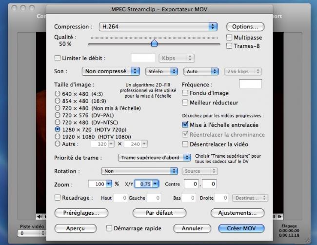

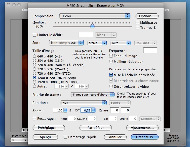

Comme dit plus haut, une télé HD digne de ce nom, fait de l'upscaling pas mal du tout et surtout, tout seul. wink.gif (chez moi, faut choisir "zoom", mais y a peut-être d'autres noms pour la même chose).
Sûr que si tu transformes du 4/3 en 16/9, c'est déformé, à moins que tu rajoutes de bandes latérales.
MPSC est gratuit et le résultat est bluffant.
J'ai fait un test , transformation d'un fichier DV en 720p (HDTV 1280x720) avec transcodage en H.264, qui se fait à presque TR sur mon iMac 2,66 (ne pas oublier de cocher ratio X/Y = 0.75, ce qui ajoute des bandes noires).
voili voilà, Uz

Posté 18 mai 2010 - 09:33
alors question: t'as testé MPSC ? unsure.gif (je trouve le résultat quand-même pas mal, même si moi aussi je persiste à dire pourquoi un upscale logiciel ? )
puis, tu ne peux pas non plus stocker plus que 1h sur bande (K7), ou 1h20 maxi. Ta caméra actuel, tu peux la garder pour le reste de ta vie juste pour dérusher, même si tu ne l'utilises plus pour tourner (les K7 sont assez pérennes dans le sens que l'information ne s'efface que très doucement et qu'elles restent lisibles pour longtemps, pourvu qu'on les stocke bien.)
Enfin, je ne partage pas totalement vos avis négatifs sur QT et le H.264, j'ai fait des très beaux H.264 à partir de mes montages DV. On peut même les réimporter dans FCE si l'on choisit "images clé: toutes" et l'on décoche "réarrangement d'images".
#18 Telemac
Telemac
  • 194 messages
Posté 18 mai 2010 - 10:44
Oui j'ai testé MPSC
Plus rapide que Compressor
qualité: je n'ai pas encore eu le temps de trouver le réglage optimum. du coup elle me semble simimaire au résultat quicktime

#20 uzboxberg
Posté 18 mai 2010 - 13:03
http://www003.upp.so...e.jp/mycometg3/
sinon, pour les conditions d'exportation depuis MPSC, je les ai indiquées plus haut déjà, ici donc un screenshot. Faites un test ! (c'est vraiment pas mal, même en entrelacé). wink.gif
