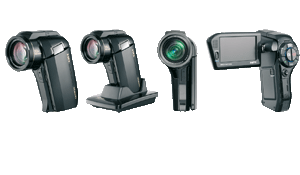

#50 Specialized
Posté 05 octobre 2008 - 10:23
SANYO vient de sortir un nouveau modèle HD 1010 en communiquant sa compatibilité au H264, quelqu'un aurait-il trouvé des fichiers tests sur la toile ?
Les ingénieurs de SANYO auront-ils corrigé le codec pour la résolution 1080i ?
Augmentation du flux à 14 Mbit/s
Cela sera t-il suffisant pour des déplacements (Zoom, travelling, panoramique)????? (J'en doute)
Apple quant à lui, a l'air d'avoir fait une mise à jour dans QuickTime Pro 7.5.5
http://www.sanyo.fr/...duct=VPC-HD1010
http://www.sanyo.fr/...O_hd1010_fr.pdf
