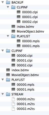

#22 JLB21
Posté 14 janvier 2012 - 16:27
Citation (herve @ samedi 14 janvier 2012 à 12 h 08) <{POST_SNAPBACK}>
juste un détail d'après ta capture:
Citation (JLB21 @ samedi 14 janvier 2012 à 09 h 51) <{POST_SNAPBACK}>
FCPX t'a généré une structure BLURAY (donc pour être gravé exclusivement sur un BluRay et surtout pas un DVD)
Pour graver sur un DVD-R, pense à passer tous les noms de fichiers/dossiers en MAJUSCULES et à limiter les extension à 3 caractères (ex: -> MOVIEOBJ.BMV). Là tu obtiendras une structure AVCHD DISK (donc gravable sur DVD-R via LiquidCd par exemple, et lisible sur platine BluRay wink.gif)

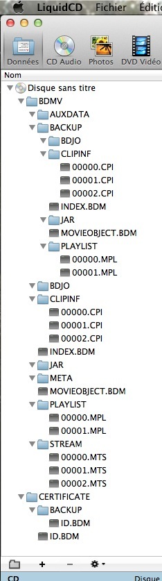

J'ai essayé ta suggestion, mais la Freebox V6 n'a pas pu lire le DVD.
Ci-après la structure des dossiers près à graver dans LiquidCD. Pourrais-tu vérifier si le renommage des fichiers est correct ?
Par ailleurs, j'ai utilisé un DVD-RW. Penses-tu que cela puisse être une cause de non lecture ?
Enfin, il y a le problème du débit. J'ai créé cette structure avec FCP X direct, donc sans pouvoir modifier aucun réglage (ce qui aurait été possible en envoyant à Compressor).
Le débit est à 35 Mbps. Il faudrait qu'il ne dépasse pas 12 à 15 Mbps pour un DVD classique. Penses-tu que cela a pu empêcher la lecture ?
Par avance merci pour tes conseils.

#26 herve
Posté 14 janvier 2012 - 19:13
Citation (JLB21 @ samedi 14 janvier 2012 à 16 h 27) <{POST_SNAPBACK}>
je n'ai pas les fichiers sous les yeux, mais déjà: tu as passé MOVIEOBJECT. en capitales (c'est bien) mais il faut aussi le tronquer (MOVIEOBJ.)
Enfin, il y a le problème du débit. […] Le débit est à 35 Mbps. Il faudrait qu'il ne dépasse pas 12 à 15 Mbps pour un DVD classique. Penses-tu que cela a pu empêcher la lecture ?
ton DVD ne peut même pas être lu avec ce débit
du fait de la vitesse de rotation de la galette DVD (etc-etc), tu dois limiter à 14Mo max. Au-delà les infos ne sont plus accessibles en temps réel par le lecteur depuis le DVD, donc rien à tirer de ton disque (à part pour faire du fresesbee? wink.gif)

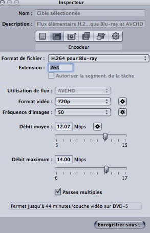

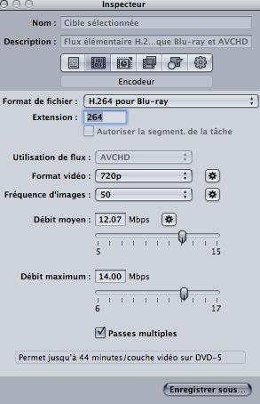

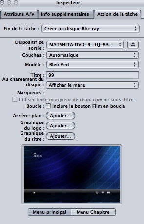

1-Que ce soit avec Toast11-HD ou Compressor4, il m'a été impossible de graver du 50p / 1920x1080 sur un DVD HD H.264 en flux AVCHD ou BluRay.
Il est surement possible de le faire en 25p mais mon fichier source était en 50p.
2-Possible avec Compressor4 de graver un DVD HD H.264 en flux AVCHD, du 50p / 1280x720, à partir du graveur du Mac.
C'est donc une structure BDMV gravée sur un DVD-R (ou -RW peu importe), lisible sur platine BluRay de salon.
Il n'a pas été utile de changer les lettrages du menu BDMV.
Ci-joint flashages d'écran.
