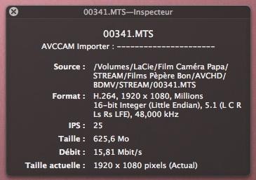

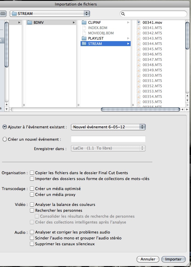

J'ai fait deux capture d'écran pour illustrer mes messages précédent:
On voit que dans FCP je ne peux pas selectionné les .MTS qui sont grisé, mais uniquement le .mov que j'ai reconpacté.
Par contre dans QuickTime on voit apparaitre "AVCCAM Importer".
Ai-je fait quelque chose de mal?
C'est très curieux… Il y a quelque chose qui ne tourne pas rond.
Pourrais-tu passer l'un de tes mts sur VideoSpec (gratuit) et nous envoyer le rapport SVP ?
Tu disposes vraisemblablement de iMovie, pourrais-tu essayer l'import d'un rush dans iMovie ?
Si l'analyse VideoSpec ne révèle rien de particulier, et si tes mts n'apparaissent pas en grisé avec iMovie (Fichier->Importer->Films), il reste la possibilité de fichiers Préférences de FCP X corrompus ?
Pourrais-tu aussi essayer, après fermeture de FCP X, de mettre à la corbeille les fichiers 'com.apple.FinalCut.plist' et 'com.apple.FinalCut.plist.lockfile' dans Maison->Library->Préférences puis de relancer FCP X ?
Pourrais-tu enfin essayer de copier l'un de tes mts sur le bureau et tenter de l'importer dans FCP X ?

Posté 11 mai 2012 - 09:05
A la suite de ton dernier message, j'ai eu un gros doute : et si, depuis la MAJ 10.0.4, FCP X n'importait plus depuis le Finder ou un DD les mts en 25p et en 50i ? (il y a environ 1 mois)
J'ai donc déposé depuis ma caméra un rush en 25p, un rush en 50i et un en 50p sur le bureau de mon iMac.
Et j'ai eu la désagréable surprise de constater qu'Apple avait supprimé cette faculté qu'avait FCP X jusqu'à la version 10.0.3, d'importer depuis le Finder ou un DD les mts en 50i et 25p (moyennant l'installation préalable de AVCCAM Importer)…
Pour le 50p, rien de changé puisqu'il fallait déjà ré-encapsuler en .mov.
Pour iMovie, rien de changé, ce logiciel permet toujours l'importation, avec AVCCAM Importer installé, des mts 50i, 25p et 50p.
La release 10.0.4 de FCP X apportait un plus : l'import en direct caméra du 50p (sans d'ailleurs qu'Apple ne le signale nulle part, cela a été découvert par hasard par un membre sur un autre forum).
Mais pourquoi avoir supprimé des facultés existantes ? Bug ou volonté délibérée ?
Je trouve cela quand même ridicule.
Alors, la solution, sauf à convertir les mts en ProRes (très lourd), par exemple avec iHDClip à 7,99 € sur App Store), est d'acquérir la version payante (et chère) de ClipWrap (49,99 $), qui permet de re-encapsuler les mts 50i et 25p en .mov que FCP X voit et importe depuis le Finder ou un DD…
La manip est ultra rapide mais c'est tout de même fastidieux !
En conclusion, on en revient, Kresty, à ta question originale de la restauration de l'arborescence originale de ton dossier.
Apparemment, tu as réussi, grâce à AVCCAM Restorer à importer tes fichiers sans transcodage en ProRes et cela est l'essentiel.
Je tiens tout de même à formuler mes excuses pour une certaine rudesse de ma part dans les échanges que nous avons eus.
A l'avenir, si un nouveau cas comme celui-ci se présente, et s'il une nouvelle release est apparue entre temps, je prendrai le temps de vérifier qu'Apple, sans prévenir, n'a pas tout changé… mad.gif
