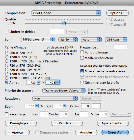

Croyant que tu t'étais trompé en écrivant le format, j'avais fait un essai en 720 x 480, et le fichier obtenu n'avais pas de son. Mais j'ai refait un essai, et va savoir pourquoi, là j'avais du son. Et mon lecteur lit très bien le fichier.
J'ai donc refait un essai en 720 x 408, mais cette fois mon lecteur ne lit pas le fichier. Il lance la lecture comme si tout était normal, mais au lieu d'avoir la vidéo, j'ai quelques secondes avec un écran noir, puis retour au menu. En regardant avec VideoSpec, le format indiqué est 720 x 416, ceci explique peut-être cela. Par contre mon ordi le lit très bien, bien que à mon avis la qualité de l'image a baissé avec l'encodage.
Sinon, même comme ça, le problème de temps d'encodage est toujours là (c'est même pire pour le format 720 x 480, j'ai mis 1h30 pour encoder 1min!!!)
Ma machine est un MacBook OSX 10.5.8, 2GHz Intel Core 2 Duo, Mémoire: 2Go, 667MHz, DDR2 SDRAM. Et j'ai actuellement environ 34 Go de mémoire disponible sur le disque dur. J'espère avoir assez d'infos.

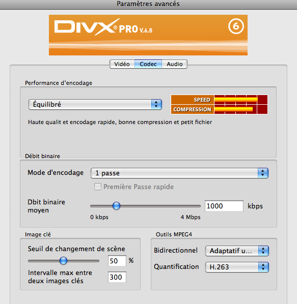

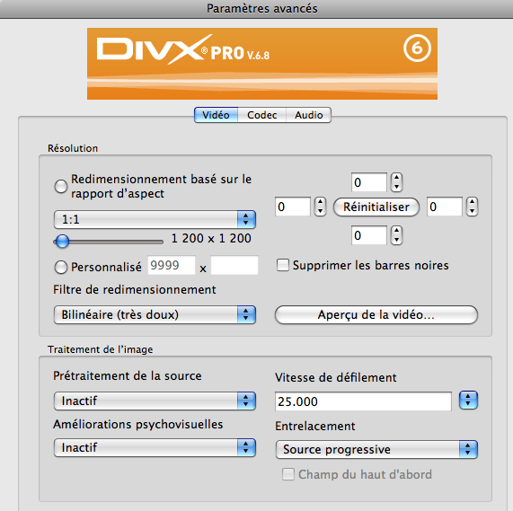

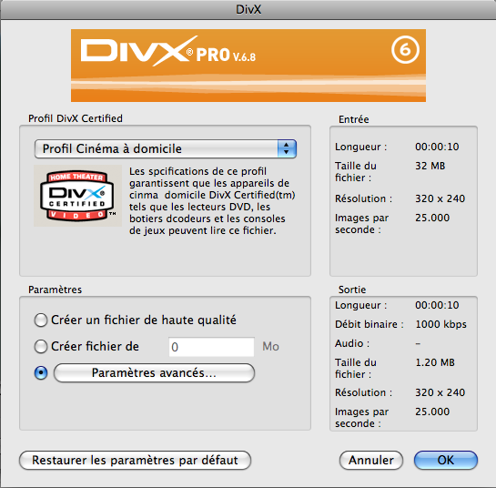

Ci-dessous j'ai mis les captures de MPSC, et de Divx Codec (options et paramètres avancés).
Marie
Dans ta captation de VideoSpec, la fréquence d'images était indiquée comme étant 24 ips (23,97). Maintenant il s'agit de 25 ips ?
Dans tes captures d'écran de DivX 6.8, on voit que la taille est de 320x240px, ce qui ne correspond pas aux valeurs rentrées dans MPSC. (Il convient plutôt de cocher "créer un fichier de haute qualité" et laisser profil cinéma faire son boulot tout seul). D'ailleurs, pourquoi passer par MPSC pour faire du DivX (perso je n'ai jamais essayé, c'est une des rares chose que je donne à QT Pro).
Avec DivX Pro et tes reglages (1 pass), la vitesse d'encodage devrait être d'environ TR (temps réel), je dirais, et pas du tout de 1h30 pour 1 min de vidéo...

J'ajouterai qu'à mon avis, il faut décocher Mise à l'échelle entrelacée dans MPEG Streamclip puisqu'au départ on est en mode progressif.
Tu ne nous dis rien du débit obtenu. Je suppute que le débit, que tu ne limites pas dans ta configuration, doit être très élevé, d'où la lenteur d'encodage.

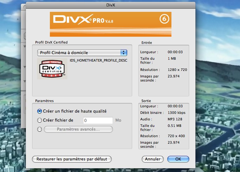

bon, le problème ici semble être MPSC (mêmes erreurs que chez toi).
Quand je donne ton fichier à QT Pro, aucun problème en mettant cinéma à domicile, haute qualité, voir le screenshot. Je te joins également le résultat (2-pass, environ 1 min de conversion, plus rapide en 1-pass). Ah non, "je ne suis pas autorisé à envoyer ce type de fichier" ??? (peut-être l'extension .divx ?? Antoine ???) blink.gif
Je n'ai pas testé le DivX converter, livré avec le codec.
Bonne soirée !
Edit:
effectivement ça ne passe ni en .divx, ni en .avi, mais en .mov pas de pb !! rolleyes.gif
