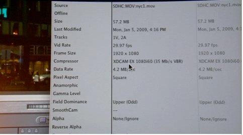

#5 Specialized
Posté 25 janvier 2009 - 08:49
Là j'ai du mal à vous suivre,
Si ce format est lisible sous QuickTime, pourquoi Apple ferait une restriction d'importation sous iMovie et Final Cut Express, sa dernière mise à jour (7.6.0 (1290)) ne le permettrait pas ?!
C'est pourquoi, je demandais aux lecteurs de trouver un fichier brut de cette caméra, sur la toile.
Ci-joint un extrait de la présentation, fait par Richard TOWNHILL, pour vous confirmer ce format sous Final Cut Pro
Lien vers la vidéo complète : http://forum.mac-vid...?showtopic=7992
Bonne recherche.
Posté 25 janvier 2009 - 10:15
Parce que iMovie et Final ut Express ne sont pas des applications professionnelles, elles sont resteintes à quelques formats de travail : le DV, le AIC et quelques MPEG-4. Les formats natifs (MPEG-2, HDV, DVCPRO HD, XDCAM, etc) sont réservés à Final Cut Pro.
C'est cohérent avec le positionnement grand public des applications à moins de 100 euros : pourquoi devraient-elles gérer le XDCAM qui est un format strictement pro ?
