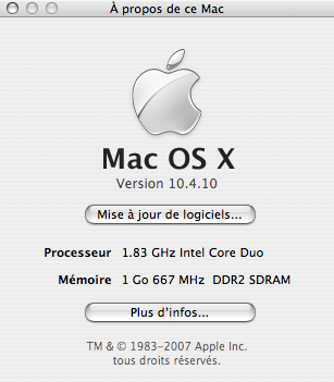

Le test se fait sur un iMac Intel 17", Core Duo 1,83 GHz, 1 Go de RAM. Pas les derniers, donc, ni les avant-derniers. Tout d'abord, les deux solutions fonctionnent. La première coûte $30 (pas grand chose au taux actuel du dollar), le seconde est inclus dans Final Cut Studio 2 qui coûte 1300 euros mais qui permet de faire d'autres petites choses. biggrin.gif
