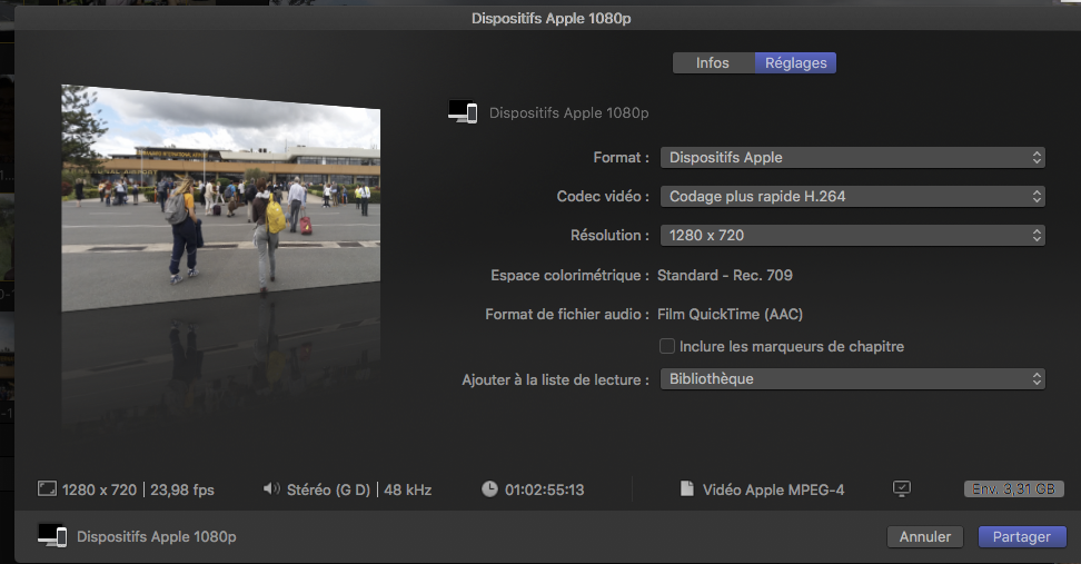

Dans fenêtre partage, 2 boutons: Infos et réglages
Dans réglage:
Format                                      dispositifs Apple
Codec Vidéo                            Codage plus rapide H.264
Espace colorimétrique             Standard - Rec 709
Format de fichier audio            Film QuickTime (AAC)
                                                 Inclure les marqueurs du chapitre ( non coché)
Ajouter à la liste de lecture      Bibliothèque
Complétement en bas de la page/ 2 boutons: Annulé et partagé .
Voila comment se présente cette page.
Je n'ai pas le bouton"suivant" pour continuer d'exporter.
Je tourne en rond. C'est galère.
Merci de m'aider.
Bonne soirée.
Cordialement.
Cococadubec

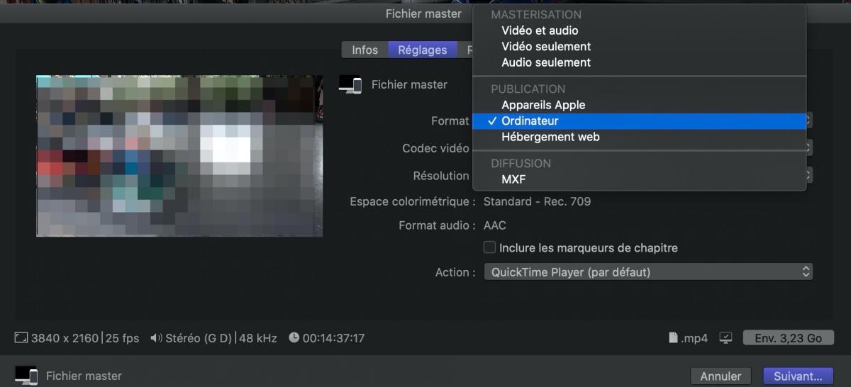

Par ailleurs, on n'en sortira pas si tu ne mets pas une capture d'écran.
Si j'exporte en fichier Master, voila ce que j'ai dans Réglages :
Et si je choisis Ordinateur, l'enregistrement se fait sur le bureau.

#15 Macgicien

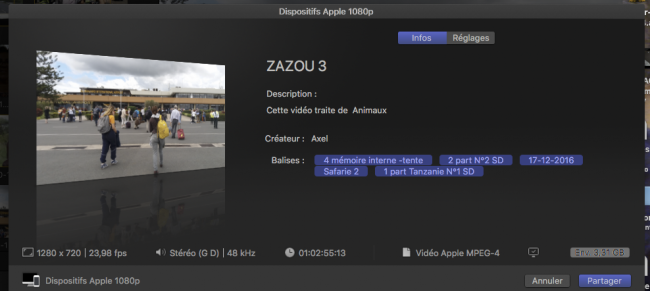

Le déroulé:
Je clique sur"partager" en suite, je choisis "Dispositif Apple 1080p", je clique sur "infos", ensuite "réglages" et enfin "partager"
Arriver à" préparation des données à partager".
ça mouline, et je n'arrive pas à savoir ce qu'il fait, et où le dossier s'est enregistrer?
Bonne soirée.

#18 Macgicien
Posté 02 décembre 2019 - 21:39
Donc voilà, je reprends une dernière fois, parce qu'après le 5ème messages où je répète la même chose, je ne sais plus quoi faire.
Avant dernière image que tu nous montre, donc dans la partie réglage.
Le 4ème menu, en bas.
"Ajouter à la liste de lecture" c'est Bibliothèque qui est sélectionné.
Change ce réglage pour "Aucun", "Rien" ou quelque chose comme ça.
Ce simple clique va te changer la vie.

Posté 02 décembre 2019 - 21:56
Je suis désolé , mais ça ne fonctionne pas.
"Ajouter la liste de lecture" la bibliothèque est bien sélectionné mais
je nai'ai pas  beaucoup de choix.
- J'ai une liste déroulante, et je n'ai pas de "aucun" ni "ren"
- j'ai en 1er : séries  et films et toutes le reste de la liste ce ne sont que des chansons.
