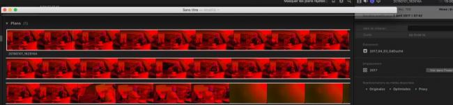

sous final cut pro 10, je viens d'importer des rushs venant de trois cameras différentes. une sony HDR CXC 130, une go pro Hero 3 et enfin une Takara CS17 afin de faire un montage multicams.
Jusque maintenant avec la Sony et la Gopro pas de problème...
Les séquences de la Takara apparaissent en rouge (voir fichier joint).
J'ai essayé une autre carte mémoire , d'autres règlages (images secondes) ..rien à faire!
Quelqu'un a t il une idée?

Quelle est ta version de FCP X ?
Concernant tes rushes issus de ta Takara CS17 :
- comment sont-ils lus dans QuickTime ou dans d'autres lecteurs comme MPlayerX ou mpv (éventuellement VLC) ?
- quels sont leurs caractéristiques : container, codecs vidéo/audio, fréquence d'images, définition et débit (les passer sur Mediainfo)
- comments sont-ils importés dans iMovie 10 ?
- pourrais-tu mettre un bout de clip par exemple sur Wetransfer ou autres et nous donner le lien de téléchargement ?
