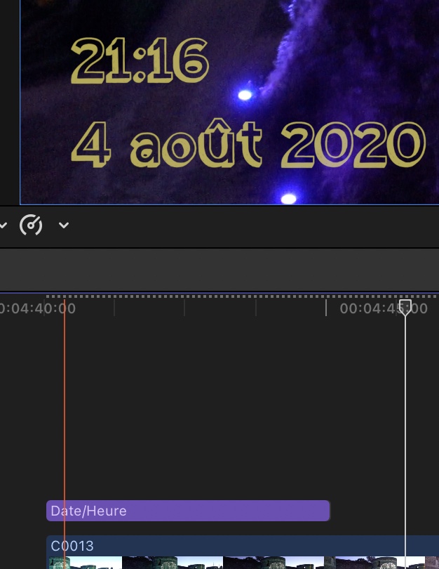

Ce titre de FCP X qui rappelle la date et l'heure d'une prise de vue à un instant 't' sur la timeline apparaît comme suit :
A noter que si sa durée dépasse une minute ou s'il se trouve sur un changement de minute d'enregistrement d'un plan, seule la valeur des minutes change lors de la lecture.

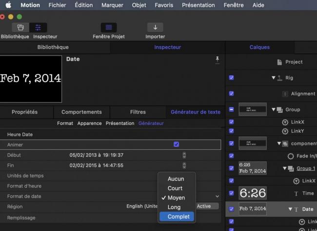

Souhaitant pouvoir indiquer le jour de la semaine dans la date, j'en ai ouvert une copie dans Motion (dernière version). Et là j'ai choisi dans l'inspecteur le format de date 'Complet' avant d'enregistrer sous un nouveau nom :
Malheureusement, une fois posé sur la TL de FCP X, son comportement a complètement changé, toutes les valeurs défilant avec les images durant la lecture…
Pourtant, je n'ai rien touché mis à part le changement de format de date, alors que si je l'enregistre sous un autre nom en le laissant en l'état, il fonctionne normalement.

Oui, c'est exactement cela. Le fait de modifier n'importe quel paramètre dans Motion rend le titre inutilisable.
Des recherches internet sur les possibilités de modification de ce titre aboutissent toujours au même constat : impossible de le modifier…
C'est dommage…

Oui, je pense qu'Apple utilise une technique spéciale (un Motion modifié ou un autre logiciel) pour reprendre les données des plans (date et heure).
Si on modifie le projet, il faut entrer les valeurs à la main pour que le titre soit correct (et la reprise des données des plans ne fonctionne plus).
En modifiant les données à la main, le titre que j'ai mis dans le message précédent fonctionne très bien (tant que tu ne touches pas à la durée).
