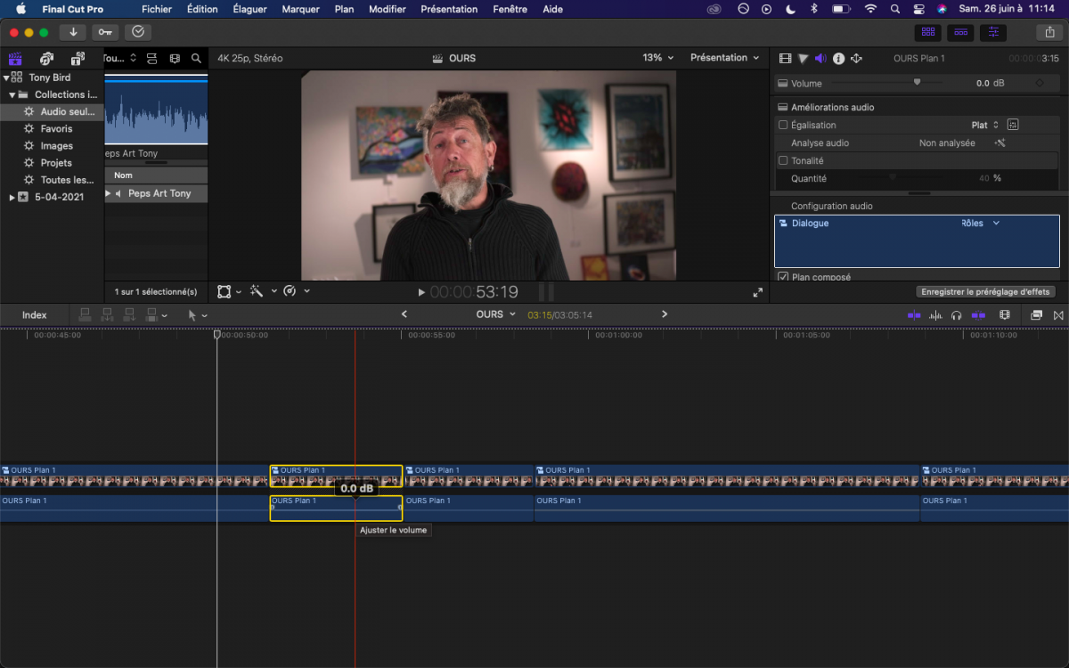

Je connais Final Cut Pro depuis plusieurs mois maintenant, et j'utilise aussi Apple Motion pour créer mes propres transitions.
Je suis entrain de monter une vidéo, j'ai fais plusieurs exports de celle ci pour valider le montage auprès des personnes qui me l'ont demandé.
Hier, j'ai voulu faire un nouvel export pour leur envoyer les changements mineurs (raccourcissement de certaines séquences).
Mais quand je leur ai envoyé le lien youtube ils m'ont répondu : "il n'y a pas de son après le générique"
Effectivement sur youtube, pas de son après le générique dans la vidéo.
Alors je retourne sur Final Cut pro, et la, je vois que le son n'as pas été supprimer de Final Cut, mais il a disparu ...
Enfaite, dans la time line de Final Cut, il y a bien l'image, et plus bas, le son.
Le son est bien activé, mais il ne fonctionne pas.
Je vous laisse voir la capture d'écran pour mieux comprendre ...
Je suis totalement perdu, j'ai peur de devoir tout recommencé
Merci de votre aide :)

C'est normal que tu n'aies pas d'audio, si l'on regarde dans l'inspecteur, le volume de l'audio du plan sélectionné est à zéro décibels…
Et ce doit être la même chose pour le reste de ta TL… :P

Ce n'est pas le volume qui est a 0, c'est le gain ^^
Je l'ai vu avant de poster le message, mais j'ai beau modifier ce paramètre, pas plus de son ...
Posté 26 juin 2021 - 16:58
Oui, tu as raison, réponse stupide de ma part…
Mais l'audio n'a pas pu disparaître spontanément.
Et tu n'as pas lieu de tout recommencer, il y a le dossier Backups qui sécurise ton travail.
Une suggestion : relancer FCP X en supprimant les préférences.
Une deuxième suggestion, repartir d'un backup (sauf localisation volontaire ailleurs) localisé dans Vidéos/Final Cut Backups/ choisir une date et heure avant ta mésaventure.
Pour cela, depuis la bibliothèque ouverte dans FCP X, menu 'Ouvrir la Bibliothèque depuis la copie de sauvegarde', puis naviguer jusqu'au dossier backups et choisir la date et heure qui convient le mieux.

Est-ce que ça n'est pas simplement l'audio à l'intérieur de tes plans composé qui serait baissée ou désactivée?
Ça expliquerait l'absence de forme d'onde sur les clips et le fait que rien est audible même avec le volume au maximum.

Je ne savais pas où se trouvait les sauvegardes automatiques, grâce à toi, j'ai pu retrouver mon travail, et en plus, avec le son !!
J'ai pu refaire un export et tout s'est bien passé :)
MERCIIIIII
@Macgicien : comme tu peux le voir sur les captures d'écran, le gain est à 0, il n'est donc pas baissé. Malheureusement, j'avais beau augmenter ou baisser le gain, rien ne fonctionnait :(

Le volume du plan composé n'a rien à voir avec le volume des clips dans le plan composé.
Le volume des clips n'est d'ailleurs pas disponible si tu n'es pas dans le plan composé.

@Macgicien : Ah oui exact, excuse-moi je n'avais pas compris ton premier message. Mais non, l'audio à l'intérieur des plans composés n'étaient pas désactivés :)
