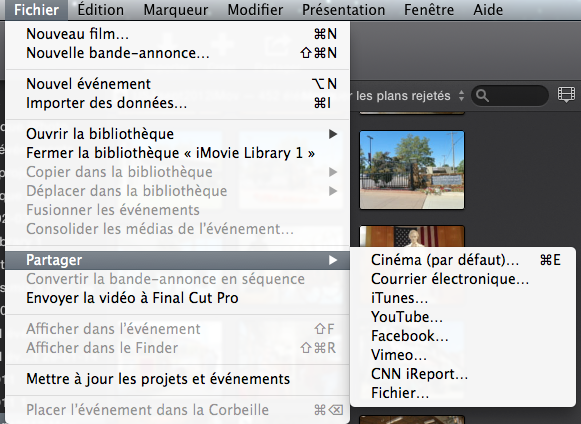

Par ailleurs Il n'y a plus d'export Quick Time avec iMovis 10, donc plus le choix de paramétrer 50 img/sec (conseillé par Hervé), ni le choix du format 4 x 3 ou 16 x 9, je me retrouve donc avec un nouveau problème puisque l'export se fait automatiquement en 16 x 9, alors que je souhaitais re-monter mes films faits avec mon ancien camescope qui lui ne pratiquait que du 4 x 3 !. Par contre un export vers FCPX !

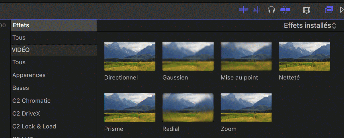

Hello, jai juste besoin de quelques infos pour me décider: peut on faire des vrais flous avec fcpx, superposer plus de deux vidéos à la fois (pas comme sur imovie), et faire pivoter les vidéos superposées, en tracking frame par frame ? Merci ^^
Posté 17 octobre 2017 - 16:41
Hello,
Bien sûr, tu peux superposer je dirai autant de piste que tu souhaites (je suis déjà allé jusqu'à 16 dans le cadre d'un mur vidéo). Faire pivoter, apparaître, disparaître, zoomer, dé-zoomer, etc. etc.
Il y a une foule d'effets en natif et on peut acquérir des plugins pour tout. Par exemple pour les flous :
Je pense que tu devrais jeter un œil sur les tutoriels de Rémy Devèze, ici, et tu te fera une idée de tout ce qui est possible…
