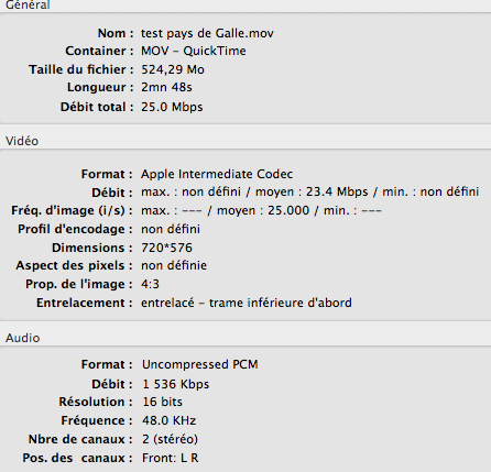

Je viens d'acheter la version 3.12 de moviegate chez apple store mais je n'arrive plus à graver mes dvd;j'ai réussi une fois mais à présent c'est impossible.
J'ai un imac osx 10.8.2 et la version 9.08 d'imovie11.
J'insère un dvd vierge dans le mac;j'ouvre moviegate, choisit dans "source video" le fichier video du projet exporté: je mets une capture d'écran du format de la video:
Ensuite, je clique sur "ajouter au dvd" :
Message d'erreur: la création du dvd a échoué; je ne comprends pas pourquoi.
J'espère que quelqu'un pourra m'aider.Merci

je ne comprend pas bien comment ta vidéo se trouve dans un codec AIC, quant il devrait s'agir du DV (720x576, entrelacé) ? (peut-être MG n'en veut pas).
A paert cela, il est toujours préférable de demander d'abord la création d'un VIDEO_TS (ou .dmg, je n'ai pas MG devant les yeux), au lieu de graver de suite.

En fait,j'arrive à encoder ma video en M4v,format H.264/MPEG-4 AVC;le format AIC n'est pas accepté par MG; le problème est que l'entrelacement est progressif; de toute façon, imovie supprime ,après l'importation de mes dv, une image sur 2 .
J'aurais voulu mettre sur un dvd 2 vidéos; j'ai mis sur la timeline 2 projets à la suite l'un de l'autre puis j'ai effectué l'exportation; ensuite,encodage avec MG; comment faire pour créer 2 sous menus pro chacune des vidéos?Merci par avance

Je viens de le re-vérifier (il y a longtemps que je ne fais plus de DVD…), contrairement à ce que tu prétends, MovieGate accepte parfaitement l'AIC audio PCM issu de iMovie…
A partir d'une vidéo 1080 HD, j'ai édité un AIC/PCM en 1080 x 1920 que j'ai donné à MovieGate qui l'a accepté et transformé en DVD (de qualité épatante) en un clin d'œil…
Ton affaire n'est pas claire. Il serait souhaitable de repartir à zéro, à commencer par nous communiquer le format de départ des vidéos avant de les confier à iMovie ?
Et l'on pourra ensuite te dire ce qu'il y a lieu de faire précisément, même si tu pars de vidéos au format dv.
Quant à déposer 2 vidéos dans MovieGate, je ne vois pas là non plus quelles difficultés peux-tu rencontrer ? Après en avoir importé une première, clique sur le bouton Ajouter au DVD. Puis une deuxième et ainsi de suite.
Ensuite, clique sur l'onglet Menu. Tu verras chaque vidéo sous la forme d'un bouton et tu pourras créer d'éventuels sous-menus à customiser selon tes goûts (voir la notice d'utilisation).

...ou sinon, si tu as déjà créé une seule vidéo dans iMovie en mettant les deux sur la TL (?? pas clair, mais c'est-ce que je comprend), tu peux chapitrer ton DVD dans MG et le chapitre 1 serait donc la vidéo 1.
(Il est bien possible que MG accepte le AIC, je n'ai pas pu vérifier l'autre jour, mais je me demandais surtout pourquoi une vidéo visiblement en .DV (??) se trouve en AIC [à moins qu'elle serait déjà "down-convertie" depuis une vidéo HD]).
ah oui, il n'est pas conseillé d'utiliser iMovie 7/8/9 pour un travail en DV (pour les raisons que tu cites). Mieux vaut utiliser le bon vieux iMovie 6HD, ou FCP-X ou FCE.

Mes neurones doivent être fatigués!( c'est l'âge wink.gif J'ai donc exporté ma video depuis imovie11( version 9.08) à l'aide de quick time vers"flux dv";(les clips d'origine sont en dv pal, 50 entrelacées ;après l'importation,25ips!)
Après l'exportation,j'ai donc un fichier video en dv;

Puisque tes rushes sont des dv en 50i, iMovie 11 en les convertissant en AIC 25p lors de l'import préserve la qualité. Il n'y a rien à dire.
Par contre, je te déconseille d'exporter dans un format de diffusion en direct depuis iMovie.
Tu obtiendras le meilleur résultat en exportant via QuickTime au format de montage d'iMovie, l'AIC.
Ne coche surtout rien concernant l'entrelacement qu'il te faut oublier désormais à tous les stades.
Ensuite, reprends le fichier AIC avec MPEG Streamclip et exporte le en mp4, compression H.264, en limitant le débit au maxi à 10 Mbps, audio en AAC, en décochant tout ce qui concerne Mise à l'échelle ou Désentrelacé.

JLB21: Puisque tes rushes sont des dv en 50i, iMovie 11 en les convertissant en AIC 25p lors de l'import préserve la qualité. Il n'y a rien à dire.
J'ai scanné les rushes importés dans la bibliothèque d'évènements(videospec)
**** Résultats du fichier analysé *****
*** Paramètres généraux ***
- Nom : clip-2005-12-31 20;36;25.dv
- Container : DV
- Taille du fichier : 23,8 Mo
- Longueur : 6s 600ms
- Débit total : 28.8 Mbps
- Format : DV (PAL)
- Débit : max. : --- / moyen : 24.4 Mbps / min. : ---
- Fréquence d'image (i/s) : max. : --- / moyen : 25.000 / min. : ---
- Profil d'encodage : non défini
- Dimensions : 720*576
- Aspect des pixels : non définie
- Proportion de l'image : 4:3
- Entrelacement : entrelacé - trame inférieure d'abord
*** Paramètres première piste audio ***
- Format : Uncompressed PCM
- Débit : 0 bps
- Résolution : 16 bits
- Fréquence : 48.0 KHz
- Nbre de canaux : 2 (stéréo)
- Position des canaux : non définie
Les rushes importés dans la bibliothèque d'évènements sont toujours en dv pal,mais en 25 ips(progressif)
herve: iMovie (depuis iLife'08) n'aime plus que les '25 images progressives à la seconde' (et plus les '50entrelacées')
Tu filmes en mini-DV, et le DV est de type '50entrelacées' (donc mal géré par les iMovie récents)
Je vais donc utiliser l'AIC via Quicktime et le MP4 pour l'exportation et la diffusion avec les réglages que tu préconises. Je ferai un retour
