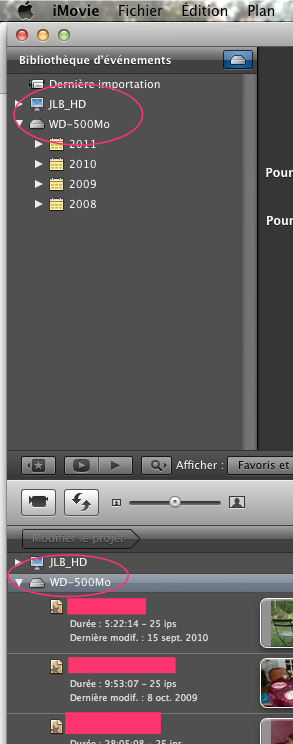

Dans la capture d'écran que tu nous a donnée, tes projets étaient en vrac dans un dossier Imovie.
Je le répète, iMovie doit trouver sur ton DD externe deux dossiers :
Moyennant quoi, au lancement, iMovie te propose (voir ci-dessous) les deux emplacements, le DD de ton ordi et le DD externe, pour les projets, comme pour les événements.
Si cela ne marche pas chez toi, désolé, je ne sais pas comment tu t'y prends et je n'ai donc plus de solution…
