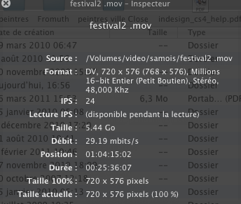

Bonjour. Je dispose d'un fichier .Mob (copie d'écran jointe) Je souhait réaliser un DVD lisible sur TV avec un lecteur lisant les DVD vidéo
Quel est le bon encodage pour une image et un son de qualité. Mes multiples essais me donnent une vidéo non reconnue par le lecteur ( déjà 6 DVD de ratés!), ou sans son ou de qualité médiocre sur mon écran. Merci de vos conseils
mon fichier: DV.720X576 (768X576).mov
16-bit Entier Stéréo 48000Khz
IPS24 taille 5,44Go débit 29,19 mbit/s durée 25,36,07

Posté 12 avril 2011 - 18:10
Aïe : une vidéo DV à 24 images par seconde, ce n'est pas étonnant que les logiciels ne s'en sortent pas. La première étape serait d'en faire un DV standard (donc à 25 ips) avant de le donner à MovieGate ou iDVD...
Quel outil pour faire le passage de 24 à 25 ips au mieux ?

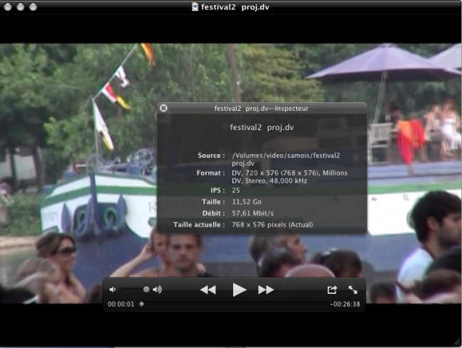

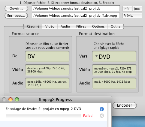

Posté 13 avril 2011 - 20:11
Bonsoir, je savais que je pouvais, une fois de plus, compter sur l'équipe de mac-video, j'ai donc suivi les conseils et j'ai utilisé JES Deinterlacer ; IPS est a 25 comme il se doit (J'ai pas très bien compris la nécessité de passer de 24 à 25??). J'y suis, mais , sans vos précieux conseils c'est encore "failed" sans doute en raison de mes mauvais choix d'encodage. SVP indiquez-moi le bon choix pour obtenir le DVD vidéo lisible sur une télé.Merci à vous.

Posté 13 avril 2011 - 21:02
premier conseil, laisse tomber ffmpegX ("une bouse" comme dirait l'autre). wink.gif
Soit tu utilises iDVD, soit, mieux encore, MovieGate. Enfin, tout dépend de ce que tu as à ta disposition. Perso, j'encode par Compressor en mpeg2 et AC3 et ne fait que l'authoring DVD avec MovieGate (ou encore, tu peux utiliser MCS (Movie Converter Studio) pour encoder (dont la qualité n'est pas loin de Compressor).

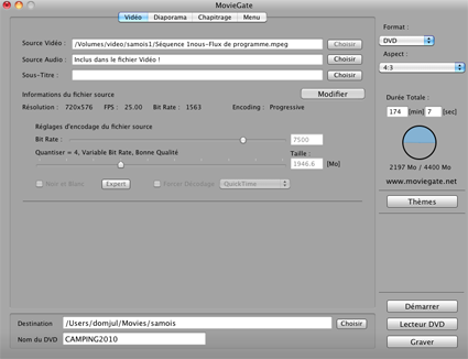

Posté 17 avril 2011 - 08:54
Bonjour et merci. J'ai aussi compressor et maintenant moviegate. Il me reste un problème que je n'ai pas pu résoudre malgré les infos du manuel pas à pas (copie d'écran ci-jointe) le lecteur DVD et à suivre, la gravure sur DVD ne grave que 2mn et non les 174mn 7sec indiquées. Où se situe mon erreur? encore merci. Yffic 29.(Un extrait de cette petite vidéo de vacances se trouve sur mon site).

#10 uzboxberg
Posté 17 avril 2011 - 17:17
tu as une vidéo de presque 3 heures que tu veux graver sur un DVD (c'est qui est déjà beaucoup trop, à moins de prendre un -DL; deux heures maxi maxi pour un DVD normal); puis ensuite, cela ne remplit que la moitié de ton DVD ? (voir screenshot).
Comment as-tu fait ton export Compressor ?
Sinon, il est toujours préférable de cliquer simplement sur "démarrer" (et ne pas graver), ce qui te produit un VIDEO_TS, à graver par la suite.
