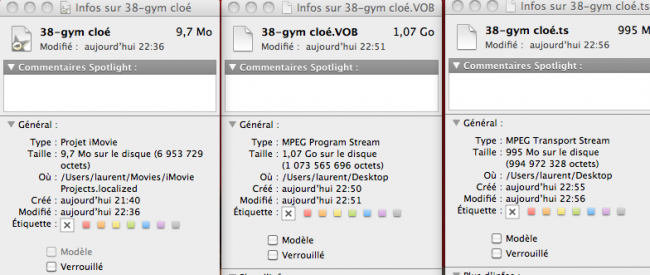

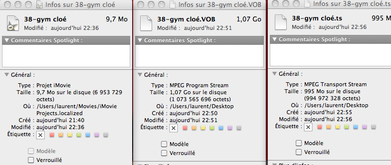

exemple de taille
fichier de base .DV=9,7Mo
fichier en .VOB=1,07 Go
fichier en.TS=995Mo
est ce que je suis sur la bonne voie et je généralise la manip ou tu penses qu'il faut améliorer le truc
sachant que mon souhait étant d 'avoir la meilleure qualité possible sur la TV (dans le domaine du possible et raisonnable
je ne comprends pas qu'un film.DV d'1heure pèse 13Go et une fois converti suivant cettemanip pése pareil à savoir 997Mo!
