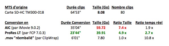

C'est aussi la conclusion vers laquelle je penche, suite à mes derniers essais hier soir. Car en plus des avantages sur le papier (4:2:2, timecode, 10 bits, etc...), les chiffres de performance que j'ai collectés sont implacables :
Commentaires / questions :

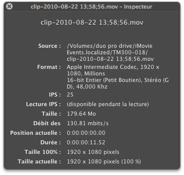

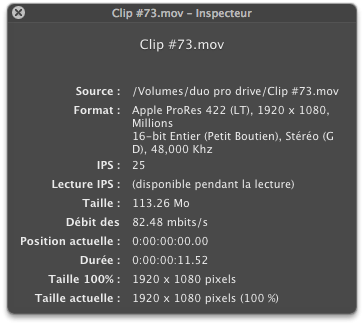

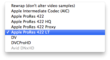

1) Apple a vraiment optimisé la conversion en ProRes : les 8 coeurs sont à fond en permanence alors que lors d'une conversion AIC par iMovie, c'est plutôt de l'ordre de 50-60%, ce qui est déjà pas mal.
2) Comment se fait-il que les clips en AIC prennent de plus en plus de place ? Car 130 Mbps en AIC, c'est énorme surtout par rapport aux 82 Mbps du ProRes LT ! Le plus surprenant c'est que le ratio taille AIC/taille MTS grimpe avec le temps (*) mais c'est peut-être lié au contenu des clips... Toujours est-il qu'avec le ProRes LT, le débit semble mieux géré autour de son débit cible de 85 Mbps (1080 50i/25p).
(*) Le ratio taille AIC était autour de 5.7x pour mon ancien HF100, 6.3x pour mes premières cartes TM300 et oscille maintenant entre 7.3x et 8x pour mes dernières cartes !
3) Bref, à 37 Go de l'heure et avec un ratio temps-réel de 2.7x, le ProRes LT a gagné des points (en plus de ses avantages techniques). Il me reste maintenant à trouver le moyen "pas trop galère" de capturer les clips MTS avec toutes leurs métadonnées et de partager les clips ProRes LT en résultant entre événements iMovie et projets FCP. Une bonne dose de scripting sera sans doute nécessaire... à suivre ! wink.gif

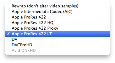

Bon, ben voila, j'ai finalement converti mes 257 Go de vidéo AVCHD (et AVCHD lite) en 1.12 To de vidéo ProRes 422 LT, tous les clips correctement nommés et référencés dans iMovie avec les bonnes dates et accessibles à la fois dans FCP et dans Aperture ! Presque le Graal pour moi ! biggrin.gif
Je sais que cela ne concerne probablement pas grand monde - il faut avoir Final Cut Studio - mais au cas où cela intéresserait quelqu'un, je peux poster plus de détails de la procédure que j'applique, qui au demeurant me fait gagner :
  • du temps par rapport à l'import AIC standard de iMovie ('08, '09 et '11)
  • de la qualité avec le format ProRes 422 LT
  • de la taille, et pas qu'un peu !
Je pourrais également ajouter "de la souplesse" car il est enfantin de faire l'ébauche de son projet avec iMovie, en utilisant ses atouts notamment le "scrubbing", les mots clés, etc... sur la totalité de sa vidéothèque (près de 20 ans de "rushes" en ce qui me concerne) et de générer un fichier XML pour Final Cut, que ce dernier reprendra sans coup férir pour créer un projet quasi identique ! Et tout cela en 2 secondes...
Enfin, je peux même importer tous mes clips dans Aperture (par référence, sans duplication de données) et profiter ainsi de la puissance énorme de ses métadonnées, afin de rechercher les clips qui m'intéressent.
