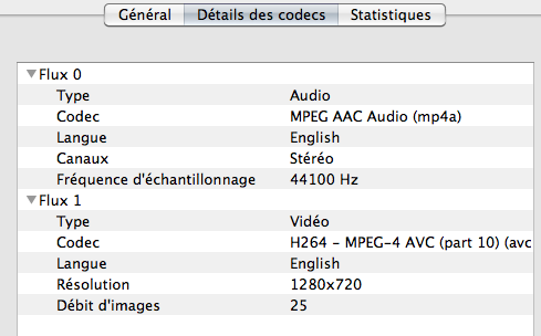

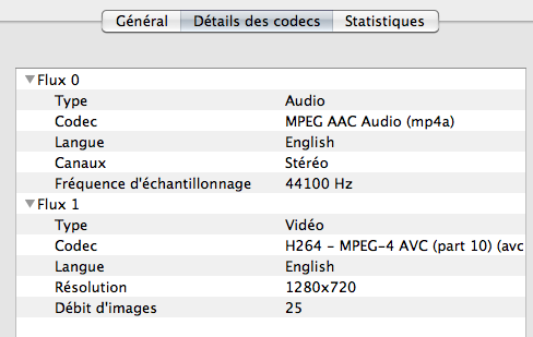

la différence entre VLC et quicktime pour les infos audio est que VLC annonce du 441400Hz alors que quicktime du 22050 Hz ce qui est bien ce que j'ai demandé.
voici les copies d'écran quicktime similaire pour les deux clips poru les infos.

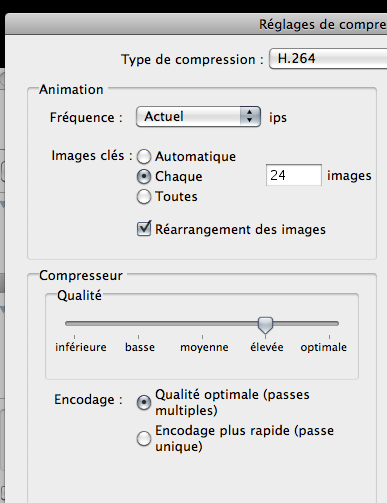

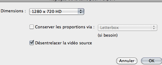

voici les copie d'écran de mes réglages d'export pour les deux clips alors pourquoi du 3,1 pour l'un et du 3,2 pour l'autre?
iMac 2.4GHz Intel Core 2 Duo
4 Go Ram
Snow Leopard
iPad
