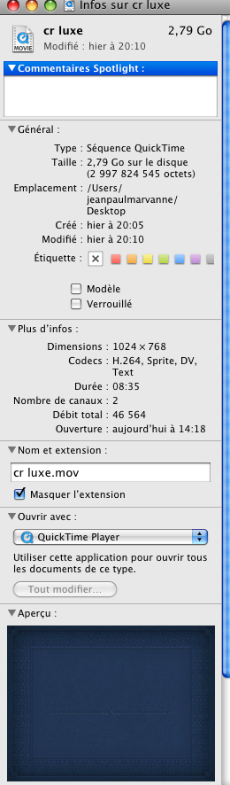

Image_4.png Bonjour,
Je rejoint la question de black cat; en effet j'ai aussi des vidéos à envoyer vers Viméo, c'est enregistré sous quicktime, mais je ne peux pas l'envoyer car le fichier est trop lourd.
Je ne comprend pas pourquoi ( ma vidéo fait 2,79 Go), Viméo me dit qu'elle est trop lourde et ne peux dépasser 500 Mo...
Comment faire? Comment la compresser sans l'altérer?

Posté 26 mars 2010 - 15:25
Y a un problème, j'ai jamais vu un seul est unique fichier vidéo avec comme codecs, H.264, DV, Sprite et texte ?!?
Aussi, pour les infos, il vaudrait mieux ouvrir la vidéo dans QT et faire pomme-I, que dans Finder...
Puis effectivement, tu devrais l'envoyer en H.264, mais un fichier de 8 min ne pèse pas tant, même pas à 1024x768.

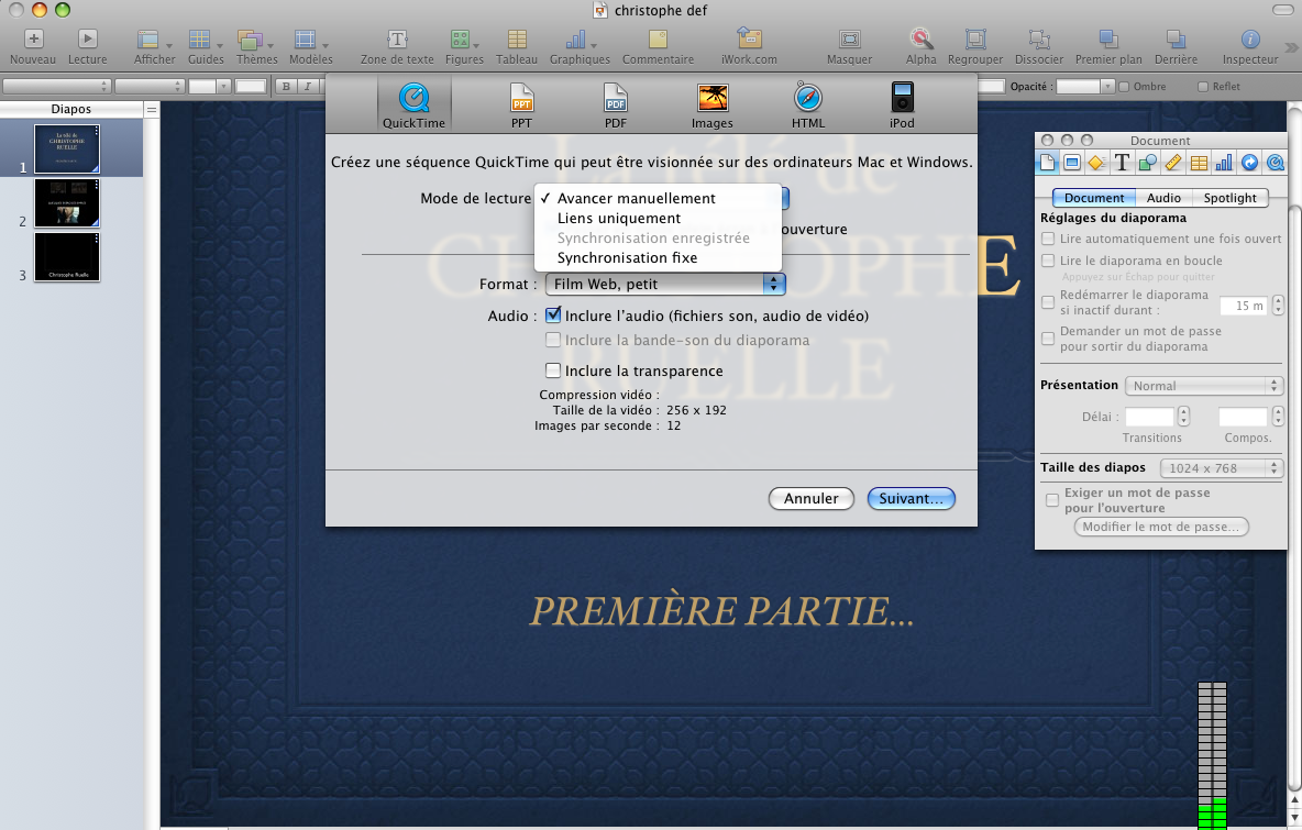

Posté 26 mars 2010 - 17:45
Tout d'abord, merci d'être aussi rapide,
ce fichier pèse lourd certainement parce que c'est au départ des extraits vidéo d'émission dans lesquelles un copain est passé, et je lui refait une petite synthèse ( donc issus de DVD) je me suis servi de QT pro pour récupérer les extraits et faire le montage sur imovie ( vieille version 4).
Ensuite une fois le premier montage réalisé, je l'ai enregistré en .mov pour le passer sur keynote (histoire de lui donner un côté album de quelques feuilles, avec photos et effets de graphismes qui se termine par la vidéo).
Enfin, le tout enregistré de nouveau pour quicktime, dans le but de l'envoyer sur Viméo, youtube ou Dailly, seul hic c'est qu'il est trop lourd, que de plus il arrive souvent que la vidéo arrive sans le son, et les codecs... blink.gif c'est peut être ce qui explique le mutisme des vidéos, et aussi que la bande reste grisée (ajouter l'audio pour quicktime) malgré que ce soit enregistré...
Et je ne sais vraiment pas comment faire.

#6 herve
Posté 26 mars 2010 - 18:48
Citation (glisda @ vendredi 26 mars 2010 à 17 h 45) <{POST_SNAPBACK}>
ton fichier n'est pas réelleemnt un vidéo, c'est un "patchwork made in QuickTime" (et uniquement lisible par lui).
Au lieu d'essayer d'envoyer "un fichier en kit mais réunis dans un .mov", fais un export propre => ça te donnera enfin une vraie vidéo smile.gif
PS: et pour savoir en quel format faire ton export, consulte vimeo et cherche les spécifications qu'ils demandent.
#7 glisda

Posté 26 mars 2010 - 20:37
Merci Hervé, mais le hic, c'est que je fais comment pour envoyer mon mic "Mac" vers imovie? Je crois que j'ai un soucis depuis keynote, je ne parviens pas à enregistrer afin de joindre la synchronisation enregistrée à mon envoi, et en plus, je crois qu'après c'est trop lourd pour réintégrer imovie... blush.gif

Posté 26 mars 2010 - 20:57
déjà, avancement manuel (des diapos Keynote) ce n'est pas possible sur le Net (ni sur iMovie d'ailleurs), il faut faire un film avec synchro prédéterminée pour l'envoi chez vimeo. wink.gif
Autant, en voyant ton screenshot, je ne vois pas pourquoi ce passage par Keynote. Pourquoi alors pas simplement mettre des diapos en début du film, avec bande son en dessous ? unsure.gif
Posté 27 mars 2010 - 11:24
Pour la question Keynote :
Il m'arrive de faire des titres de vidéo avec Keynote pour les incorporer dans iMovie. On peut en effet faire des présentations impossibles dans iMovie.
Voici le petit mémo que je m'étais rédigé afin de m'en souvenir à titre personnel :
Taille de la diapo : Inspecteur -> en bas : Taille diapo -> 960 x 540
Une fois la diapo terminée, faire 'Fichier -> Enregistrer le diaporama
Exportation : Fichier -> Exporter ->onglet QuickTime-> Menu déroulant Mode de lecture : Synchronisation enregistrée (permise uniquement si le diaporama est enregistré)
Format : Personnalisé
Paramètre : Apple Intermediate codec
Fréquence : 25 ips
Ensuite : démarquer : masquer l'extension.
Dans mon cas, j'importe de ma caméra HDV en AIC 960 x 540. Donc je crée des diapositives au même format et je les exporte dans le même format.
Dans ton cas, il faut que la diapo soit au format de ta vidéo finale.
Ensuite, dans iMovie '09, Importer->Films… On retrouve le clip provenant de Keynote dans les événements iMovie.
Pour peu que l'on change la date de création du clip issu de Keynote de manière à ce qu'elle coïncide avec la date de création d'un événement bien particulier de la bibliothèque d'événement d'iMovie, le nouveau clip vient rejoindre les clips de cet événement…
