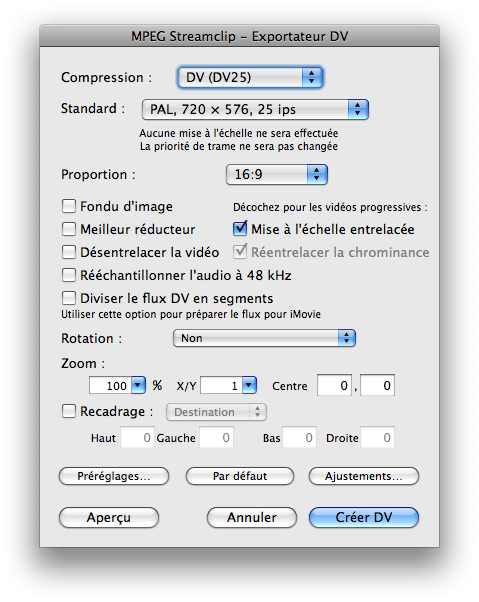

Sous Snow Leopard, il est possible d'installer QuickTime 7 en option pour retrouver les fonctions de l'ancien QuickTime.
Dans MEPG Streamclip, il faut enregistrer en DV avec les options suivantes :

Posté 24 septembre 2009 - 22:32
Merci adesir pour ta réponse rapide.
J'ai testé et le fichier s'ouvre correctement en format 16/9.
