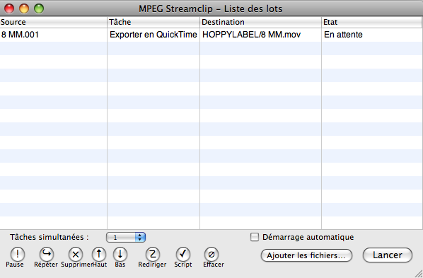

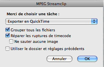

Je voudrais juste savoir comment j' utilise dans MPEG Streamclip : la liste des Lots, afin de regrouper 2 videos, par exemple un .REC et un .001 (issus de mon Topfield 7710HSCI).
J' ai joint les images des 3 écrans que j' obtiens pour faire ma sélection et ma demande de traitement.
En final j' obtiens un fichier .mov qui ne comprend que la video .001 et pas le .rec, et je voudrais bien avoir le .rec + le .001 regroupés dans mon .mov final.
J' espère être plus clair,
Merci,

Un Topfield, c'est un boîtier d'enregistrement MPEG, souvent lié au satellite ou au câble. MPEG Streamclip connaît ce genre d'appareil ;-)
Par contre, je ne comprends pas pourquoi ça ne groupe pas les fichiers, alors que l'option est cochée.
Est-ce que ça fonctionne "à la main", comme indiqué ici : http://forum.mac-vid...#EDITER_LE_FLUX ?
