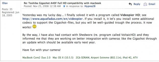

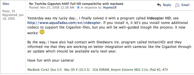

http://discussions.a...m...54
Dans le 7ème message Olav a trouvé une soultion apparemment:
Bon courage,
