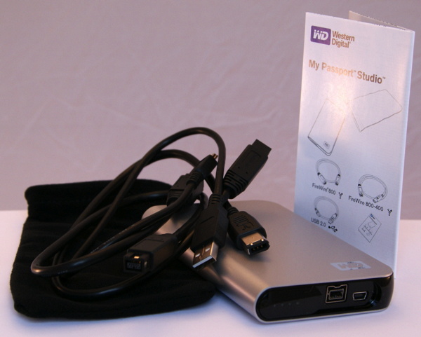

Le contenu est assez simple : le disque, 3 câbles de connexion

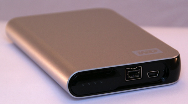

Si le disque se targue d'offrir un triple interface, il ne possède que 2 ports :
  • un FireWire 800,
  • un USB 2.
Ce sont les 3 câbles fournis qui permettent de proposer les trois interfaces : un câble FireWire 9-6 est en effet fourni pour assurer la compatibilité FireWire 400. Inconvénient : le seul port FireWire ne permet pas le chaînage d'appareils FireWire. Comme ce disque est surtout destiné aux MacBooks, il occupera le seul port disponible sur certains modèles, sans possibilité de raccorder un autre appareil FireWire, sauf à s'équiper d'un hub FireWire. Des disque concurrents proposent deux ports FireWire et n'ont donc pas cette limitation.
Pour l'USB, ce n'est pas un souci, cette connexion ne permettant pas de chaînage.
A noter qu'il n'est pas prévu d'alimentation externe pour ce disque : il sera forcément alimenté par l'ordinateur (ou le boîtier type WD TV). Le fabricant maîtrisant parfaitement la consommation du disque dur monté à l'intérieur (puisque ce sera un de sa fabrication), il n'a pas besoin de prévoir le cas d'un disque un peu gourmand, comme y sont contraints les intégrateurs. WD est bien dans l'esprit Apple de ce point de vue.
Si jamais l'ordinateur ne délivre pas assez de courant via le port USB, il faudra s'équiper d'un câble spécifique non fourni (avec deux connecteurs USB). Mais les Mac présentent rarement ce souci, contrairement à certaines marques de PC très répandues... Pour le FireWire, aucun souci à prévoir.
Autre point sur lequel ce disque est très "Mac" : le design.
L'alliance du gris alu et du noir glacé est en parfaite harmonie avec les derniers Mac Alu : iMac, MacBook, MacBook Pro. La texture de la couverture est très proche de celle de l'aluminium des Mac, sans bien sûr atteindre la même finition. Mais le résultat est élégant, à défaut d'être résistant : toujours ce noir glacé qui encaisse mal les frottements.
Heureusement, il est livré avec une housse noir en tissu qui saura le protéger des rayures, à défaut des chocs.
Cette housse arrive à contenir le disque, la petite notice et le trois câbles livrés :
  1. USB 2, type A-mini A,
  2. FireWire 9-6 (400 Mbps),
  3. FireWire 9-9 (800 Mbps)
Bonne chose : ces câbles sont standards et courts (47 cm, dont 38 cm de fil). Ils participent à la compacité de l'ensemble.

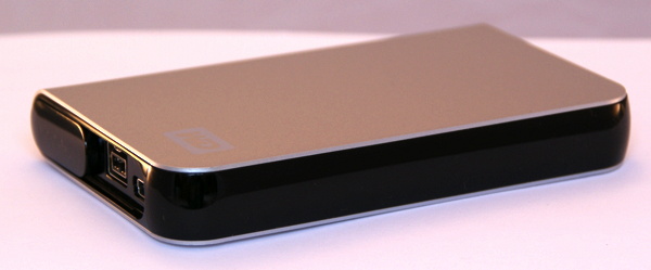

Le disque est assez compact et léger :
  • 129 x 81 x 19 mm pour le disque seul,
  • 192 g pour le disque seul,
  • 300 g le kit complet (disque, housse, notice et câbles).

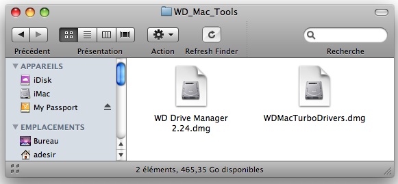

Sur le disque, la documentation se trouve sous forme d'un fichier PDF en 23 langues. On trouve aussi deux applications WD dont nous reparlerons :
en particulier, c'est l'application WD Drive Manager qui pilote les voyants indiquant la capacité. Ces voyants lumineux, moyennant l'installation de l'application, permettent de visualiser rapidement le remplissage du disque : un point pour un remplissage de moins d'un quart, deux point pour moins d ela moitié, trois points pour moins de trois quarts et quatre point au-delà. Lorsqu'on sait que la performance d'un disque se dégrade avec son remplissage, cela peut être utile.
Concrètement, le disque lui-même ne sait pas combien de secteurs sont pleins : c'est l'application Drive Manager qui consulte le taux de remplissage donné par Mac OS et le renvoie aux voyants présents sur le disque.

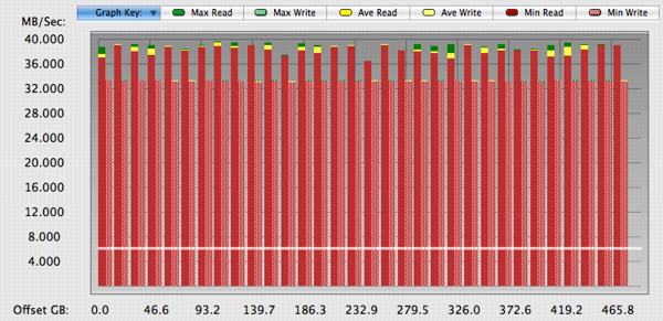

Voyons maintenant les performances du My Passport Studio 500 ! Notamment, les différences entre les interfaces et le mystérieux mode "Turbo".
Tout d'abord, les chiffres selon l'interface, en mode normal :
Via l'interface USB 2 :
Ce n'est pas mal, pas excellent non plus. Assez similaire à un basique My Passport USB 2. A noter que le débit du disque 500 Go intégré permet de garder la même performance jusqu'au bout du disque. Encore une fois, c'est le pont USB2-SATA qui limite le débit en lecture et en écriture.
Via l'interface FireWire 400 :
Comme on peut le constater à chaque essai, le débit est meilleur qu'en USB 2. Ici, c'est uniquement en écriture que la différence est sensible. Encore un fois, le disque de 500 Go intégré sature sans souci le pont FireWire, la performance étant correcte jusqu'à la fin du disque. Pour ceux qui s'inquiètent de savoir s'il est possible de faire du DV avec ce type de petit disque qui tourne à 5400 tr/min, on voit que la densité des nouveaux disques durs le permet largement. La HD simple est même tout à fait envisageable !

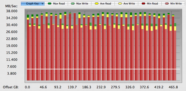

Via l'interface FireWire 800 :
Les choses changent un peu avec cette interface : le disque ne suit plus le FireWire 800 sur la fin, alors qu'il reste rapide jusqu'à 300 Go. Les débits sont bons, grâce à ce disque 500 Go très dense. Si vous n'exploitez pas la toute fin du disque, il est possible de bouger deux flux AIC (HD dans iMovie ou Final Cut Express) simultanément en FireWire 800 ! Voilà donc comment on connectera ce disque sur un iMac Alu ou un MacBook Pro. On voit clairement l'intérêt de cette interface qui justifie un peu plus le surcoût du FireWire. Le seul avantage restant des disques 3,5" est-il le rapport capacité/prix ?
Certes, les débits sont corrects, mais on a vu mieux. Par exemple, en FireWire 400, le LaCie Rugged en 320 Go reste meilleur. Il semble que le pont USB/FireWire-SATA intégré dans le disque My Passport Studio ne soit pas un foudre de guerre. En fait, il semble bridé. Et pour le débrider, il faut installer les pilotes Turbo (WDMacTurboDrivers présent sur le disque). Lorsqu'ils sont installés, le disque change son icone et ses performances :

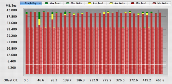

D'accord, ça fait un peu "Tuning" et pas très élégant, mais c'est explicite. Le plus importante, c'est ça :
Les débits en USB 2 augmentent d'environ 10% et deviennent très bons.
L'augmentation en FireWire 400 est moins spectaculaire, mais permet de rejoindre ou dépasser les concurrents.
L'augmentation est plus forte. Le pont devient performant et les débits ne descendent pas sous les 40 Mo/s, ce qui est franchement bon pour ce type de disque. Mieux, la première partie permet de compter sur un débit de 55 Mo/s. Qui l'eut cru pour un si petit disque grand public ?
On voit bien que le pilote WD "débride" le pont que la fabricant a intégré et que cela donne d'excellents débits.
Comme pour faire le contrepoint, WD Drive Manager ne sert qu'à afficher dans la barre de menu la capacité restante sous forme de voyants identiques à celui en face avant du disque. C'est cette application qui commande les voyants du disque. Ce qui nous permet de vérifier que Western Digital a bien prévu une désinstallation des ces logiciels. wink.gif
L'absence de logiciels de sauvegarde "maison" n'est pas important, nous avons tout ce qu'il faut par ailleurs. Par contre, le disque étant préformaté en HFS+, il est illisible avec Windows. Un utilitaire de lecture de HFS pour Windows (de type MacDrive) aurait bien enrichi l'offre.
