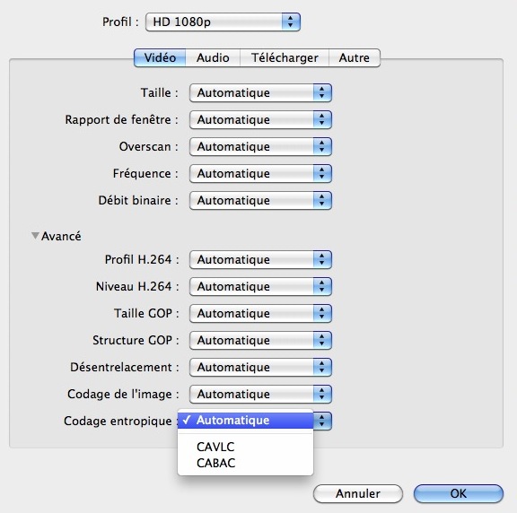

Mais pour l'encodage "mp4", tu peux préciser ce que tu as sélectionné comme qualité et débit, si possible par copie d'écran ? Car si c'est pixellisé ou saccadé, c'est que l'encodage a été fait avec une débit insuffisant.
Pour info, chez moi un diaporama en 720p50 pèse 87 Mo pour 93 secondes soit environ 7.5 Mbits/s.

Posté 01 janvier 2010 - 17:37
bonjour,
je reprends mon diaporama (462 photos, 38 mn 30),
- si j'essaie de faire un partage en hd cela demande plus de 2 heures pour éditer et ensuite plus de 5 heures pour compresser est-ce normal ? cela me parait énorme!
- en mp4 si je demande une taille d'image de 1280/720 avec une fréquence de 50 i/s, j'ai un fenêtre d'alerte qui me dit que la taille et le fréquence sont illogiques .
que dois-je faire? est ce que je peux, quand même, lancer le partage avec ces données ?
