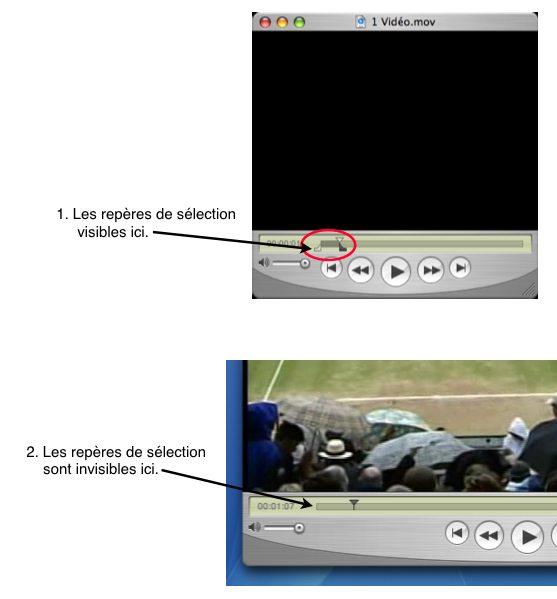

Habituellement quand on enregistre une séquence avec QT, il y a des repères de sélection qu'on peut facilement utiliser. Voir le no. 1 dans le fichier joint.
J'ai transcodé un fichier VST - que j'ai enregistré à la télé avec mon mon lecteur DVD - avec VisualHub en fichier MPEG qui apparait avec l'extension .mov. Lorsque je l'ouvre avec QT, le repères de sélection sont invisibles. Voir le no.2 dans le fichier joint.
Questions :
1. Pourquoi ils n'apparaissent pas?
2. Comment faire pour les faire apparaître?

je soupçonne que tu as transformé ton VTS en fichier mpeg-2 tout simplement (il existe les mpeg-1, -2, et -4).
Or, avec QT Pro on ne peut pas éditer du mpeg-2 (seulement du mpeg-4). Regarde dans le menu: édition, si les commandes de sélection, couper/coller etc. ne sont pas grisées.

-Effectivement elles sont grisées.
[/quote]
- Je peux l'ouvrir avec MPEG Streamclip. Je ne connais pas ce programme. Je vais donc l'explorer.
