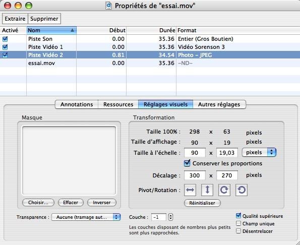

Posté 25 février 2007 - 17:15
Voici la capture d'écran des propriétés QuickTime du fichier vidéo posant problème [attachmentid=54]

Posté 25 février 2007 - 17:34
Merci...
Il reste donc la question : QuickTime peut-il faire du streaming avec une seconde piste vidéo, qui contient une simple image, en plus de la vidéo de base ? mellow.gif

Posté 25 février 2007 - 17:51
Merci, ça confirme donc le problème... en tout cas la question
