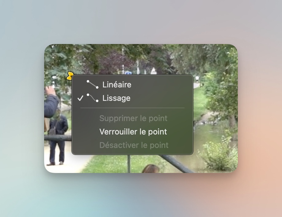

Je crois qu'il te faille passer ton déplacement en mode Linéaire au lieu de Lissage.
En cliquant sur l'icône Transformer en bas du visualisateur à gauche, tu vas voir apparaître dans celui-ci les points de déplacement de ton mouvement. Clique du droit sur chaque point et choisi 'Linéaire'.
Ainsi le déplacement se réalisera strictement proportionnellement à la durée que tu lui auras donnée.
Je n'ai accès à ces options que pour l'opacité...

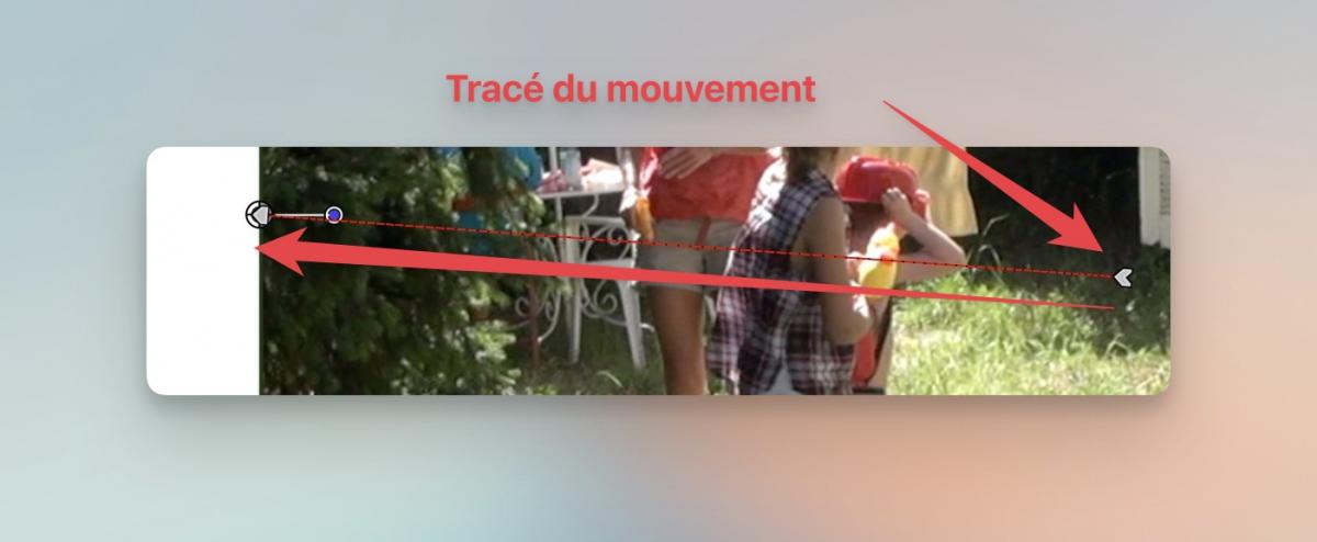

Ce n'est pas là que ça se passe, mais directement dans le visualiseur.
Sélectionne le plan concerné puis clique sur l'icône 'Transformer' juste au dessus de la timeline, à gauche du visualiseur. Tu vas alors apercevoir les points clés.
C'est sur les points clé qu'il faut cliquer du droit pour déterminer le mode de déplacement.l

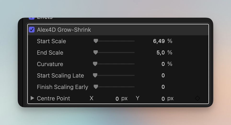

En effet, on ne peu jouer que sur l'espacement des images clé. Il faut que tu laisses plus de temps à ton deuxième zoom pour se développer car c'est bel et bien linéaire.
Je me souviens que Alex4D avait sorti en son temps des plugins permettant de gérer les animations. Il y a notamment 'Grow-Shrink' sensé 'Animer le changement d'échelle' d'un clip.
Ce plugin fait apparemment parti d'un set de plugins gratuits téléchargeable ici.
Je ne sais pas si cela apporterait quelque chose dans ton cas, tu peux toujours essayer…
Edit :
 Je possède ce plugin :
Tu peux le télécharger ici. A glisser dans Motion Templates/Effets
yes il fait le job en calant "Curvature" à 100%, dommage qu'on ne puisse curver à plus que 100%...
Je l'ai d/l depuis le site du créateur, il s'installe tout seul dans les effets de FCP... J'ai du mal à saisir avec "motion/template/effet" que tu proposes...
Jean du Var

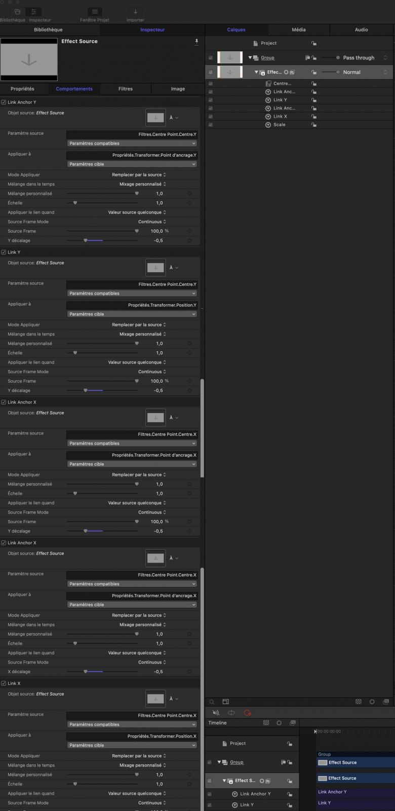

Du coup, je suis allé dans motion pour me faire mon propre effet. J'ai un peu galéré pour trouver les bons réglages avec les tangentes Bézier mais ça le fait.
Zoom Bézier
Jean du Var
Posté 10 octobre 2023 - 13:43
J'ai téléchargé ton effet, mais cela n'a rien de commun et terme de complexité avec celui d'Alex4D dont capture d'écran ci-après…
