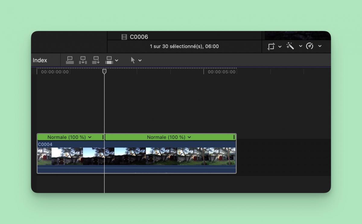

Il y a peut-être d'autres solutions, mais celle que je te propose fonctionne et est très simple :
Place ton curseur exactement à la fin du zoom, puis depuis le menu de Resynchronisation sous le visualisateur principal à gauche -> Vitesse -> Couper la vitesse qui a pour résultante de créer deux segments de vitesse.
Il te suffit alors de rallonger la durée de la partie fixe.

Posté 03 juillet 2023 - 15:44
Ah oui désolé, j'ai oublié qu'il s'agissait d'un titre… :P
Alors ne peux-tu pas couper simplement le plan composé à la fin du zoom (Cmd-B ) puis allonger la partie fixe avec Cmd-R ?
Modifié par JLB21, 03 juillet 2023 - 15:46.
