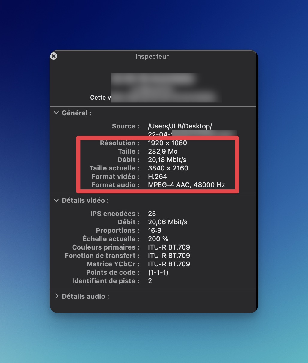

C'est maigre comme info pour t'aider…
La différence de poids s'explique par la différence de débit. Le débit de sortie est 3 fois plus élevé que celui de ta vidéo originale.
Pour t'aider de façon efficace, il faudrait au moins des infos de QuickTime Player en lecture (une fois la vidéo ouverte, Cmd-I affiche les informations comme sur la capture d'écran jointe).
Il nous faut à minima ce qui est dans le rectangle rouge sur la capture d'écran.

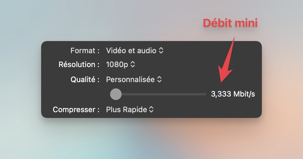

Ensuite, le débit de ta vidéo d'origine est 635,73 kbps (0,635 Mbps).
Pour que le poids en sortie d'iMovie soit le même, il faudrait pouvoir imposer lors de l'export un débit identique (c'est le débit qui détermine le poids de la vidéo par seconde de vidéo).
Or là encore iMovie ne le permet pas, imposant un débit minimum de 1,167 Mbps en 540p, 2 Mbps en 720p et 3,333 Mbps en 1080p.
1080p soit 1080 x 1920 étant la définition la plus proche de celle de ta vidéo originale, tu vois que le débit minimum possible est 3,33 Mbps/0,635 Mbps = plus de 5 fois plus élevé que celui de ton original.
La vidéo en sortie d'iMovie sera donc plus de 5 fois plus lourde que l'originale.
En conclusion, iMovie ne te permet pas de conserver la définition de la vidéo originale, ni de conserver son poids. Il te faut donc pour atteindre ton objectif utiliser une autre appli de montage.
