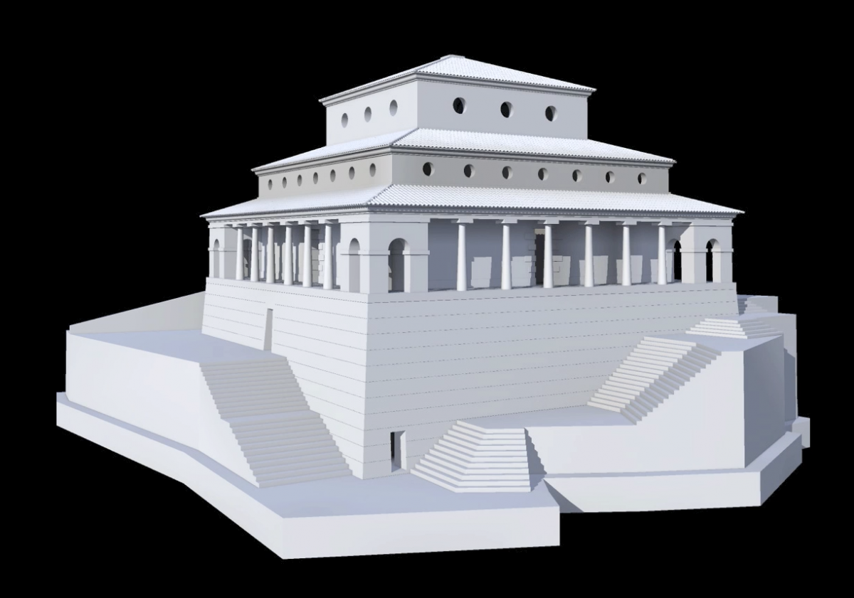

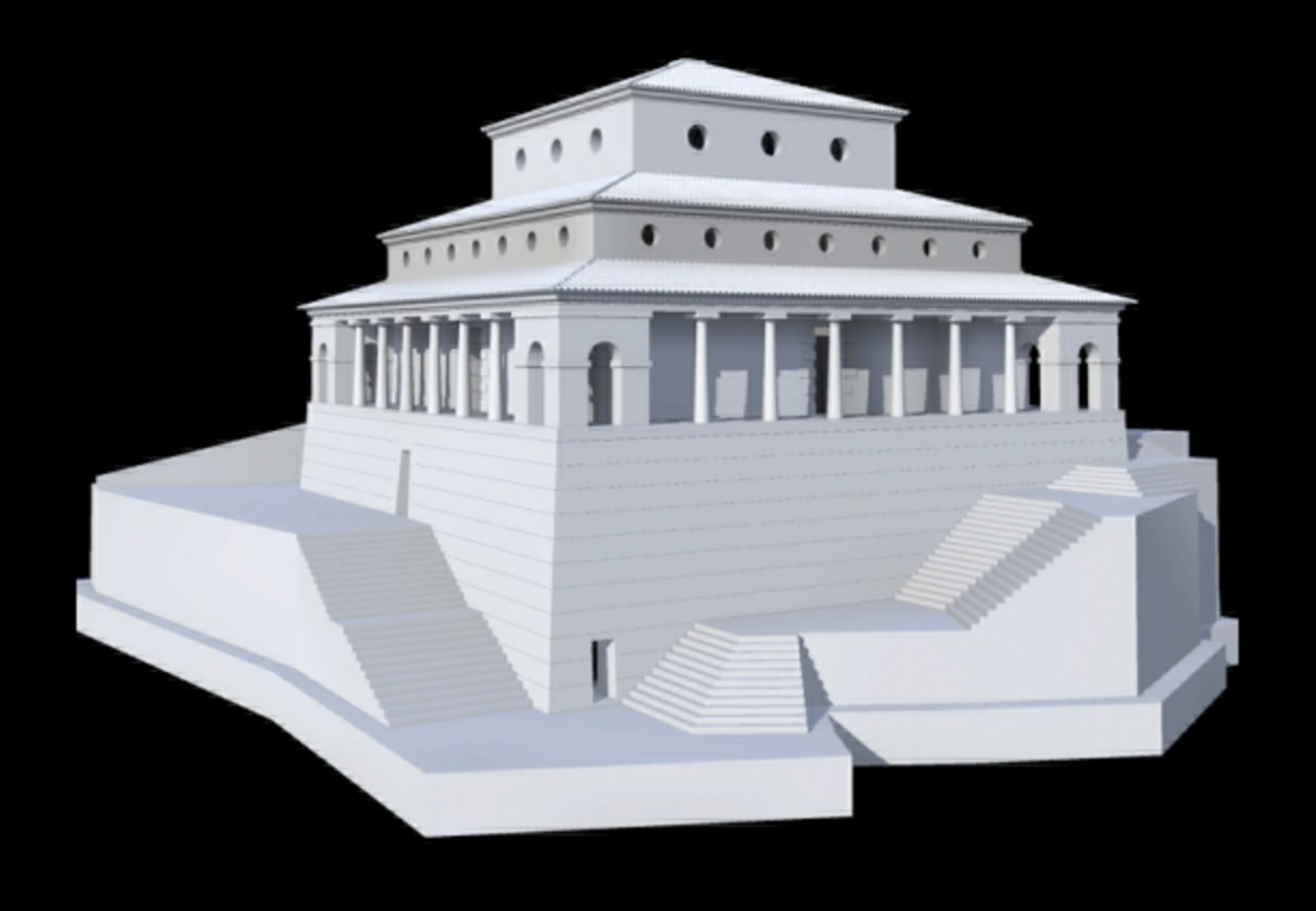

En cours de finalisation d'un projet vidéo je me heurte au problème décrit dans le sujet de ce post. Je joint deux captures d'écran pour illustration.

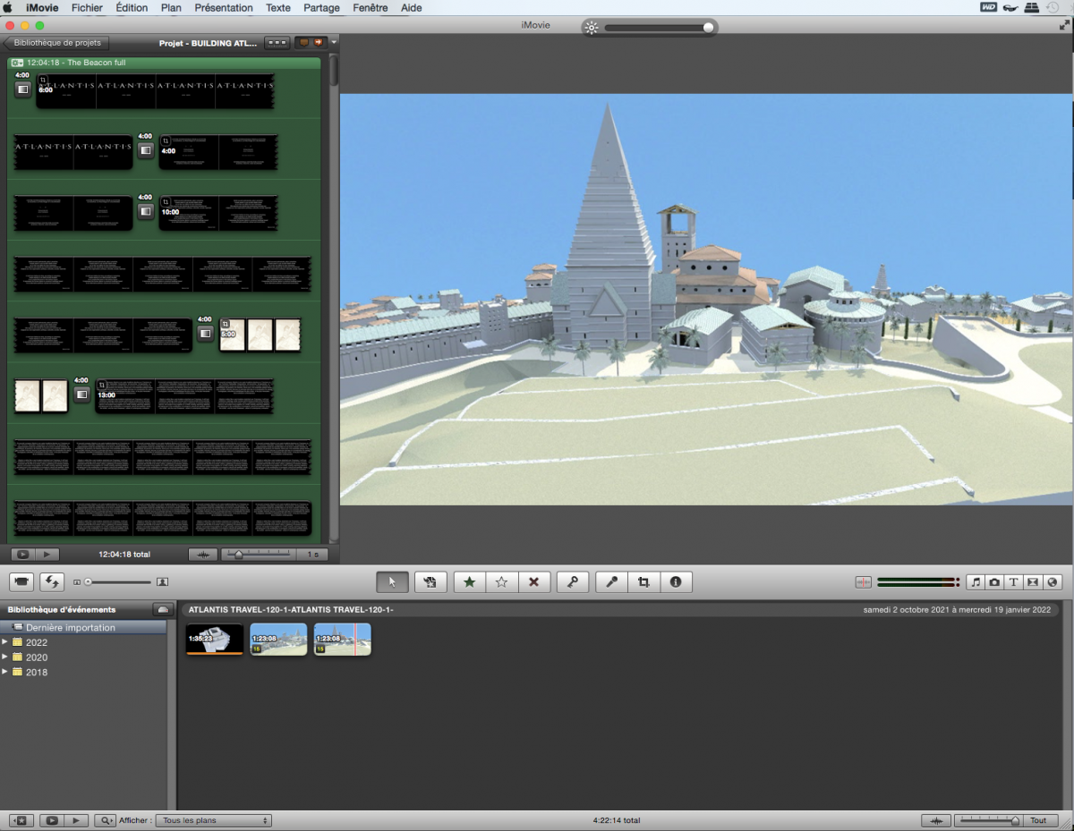

Il serait possible de contourner ce problème pour le bâtiment en noir et blanc puisqu'il s'agit d'une animation d'une quarantaine d'images que je pourrais ajouter une à une à ma vidéo mais le problème est différent pour la troisième capture d'écran puisque c'est un survol façon drone qui comporte 1250 images. Au delà du travail fastidieux que cela représenterai je ne vois pas comment rendre la fluidité, les transitions minimales autorisées par iMovie étant de 0,4 seconde alors que l'animation devrait être à  25 fps. Dans ce cas j'importe les .jpg dans MPEGstreamclip  qui me sort un .mov de très bonne qualité que j'importe ensuite dans iMovie, tout irait bien si il n'y avait pas de perte de qualité!
J'ai aussi remarqué sur l'import dans "évènement" un petit 15 en rouge....quelqu'un saurait-il ce que cela signifie?

Aïe aïe… iMovie 9…, MPEG Streamclip…, je crains que tu aies du mal pour trouver quelqu'un susceptible de te répondre… iMovie 9 a cessé d'être développé en 2013, bientôt 10 ans…
Quand tu dis sortir un .mov de MPEG Streamclip, cela ne nous dit pas de quel codec s'agit-il, rien non plus à propos de la fréquence d'images et de l'ordre de trame.
Et s'il y a perte de qualité, c'est probablement dû au fait que cette sortie n'est pas compatible avec les caractéristiques de ton projet iMovie (taille de l'image, fréquence d'images, éventuel entrelacement et codec).
Je me souviens notamment que iMovie 9 convertissait pratiquement tout en AIC (Apple Intermediate codec) et massacrait tout ce qui était entrelacé en supprimant une demi-image sur deux.
Alors, tu peux toujours essayer de sortir de MPEG Streamclip en AIC en gérant bien l'ordre de trame, avec une fréquence d'image conforme à celle de ton projet.
Mais je te conseillerais plutôt d'utiliser un logiciel plus performant, beaucoup à l'époque d'iMovie 9 préconisant Shotcut. Si toutefois la version actuelle est installable sur tes OS devenus très anciens.
