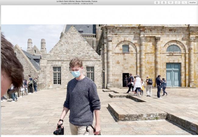

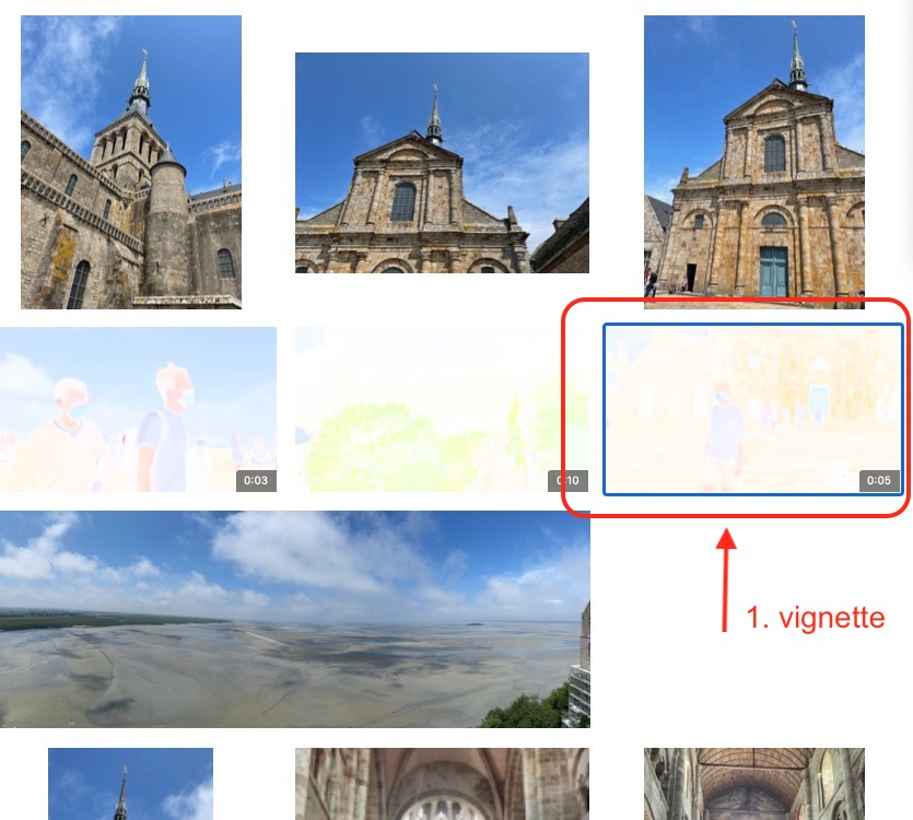

- dans Photos, la vignette est saturée (1)  mais lors de la lecture, la vidéo est ok (2)

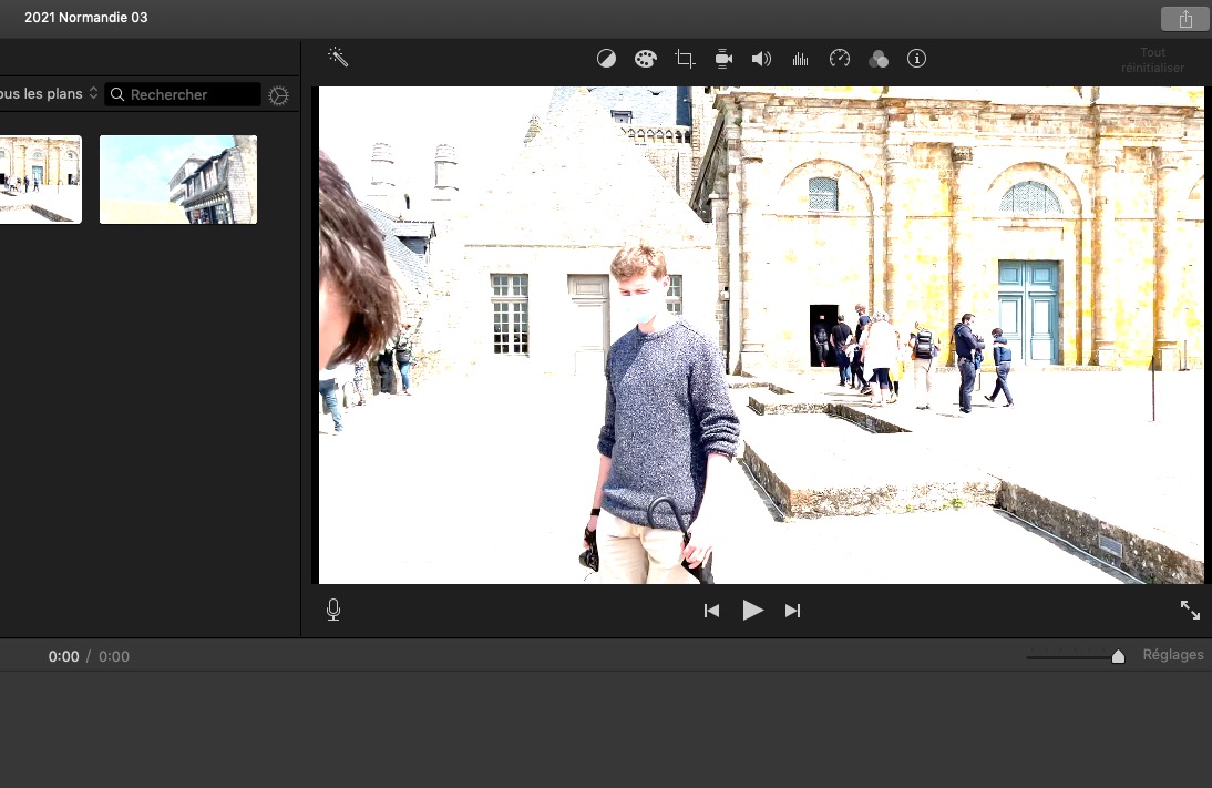

- dans iMovie, la vignette est saturée et la vidéo aussi (4).
