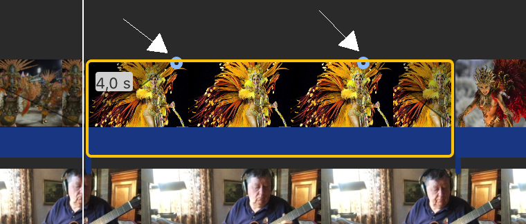

Lorsque j'insère des images sur mon film, je n'arrive pas à dissocier la durée des fondus video ENTRANT et SORTANT.
Si je modifie le fondu entrant, le fondu sortant est aussi modifié de la même manière. Or je voudrais pouvoir agir séparément et indépendamment sur le fondu entrant et le fondu sortant ....`
Merci de votre aide ...

Oui, de base les fondus entrant et sortant se font en même temps.
Tu dois utiliser la touche alt (option) en faisant un fondu pour qu'il n'y aie qu'un des deux qui se fasse.

GRAND merci pour cette réponse rapide et tout à fait pertinente .... que je n'ai pas trouvée la documentation du logiciel.
Cela m'aide beaucoup !
Merci encore
