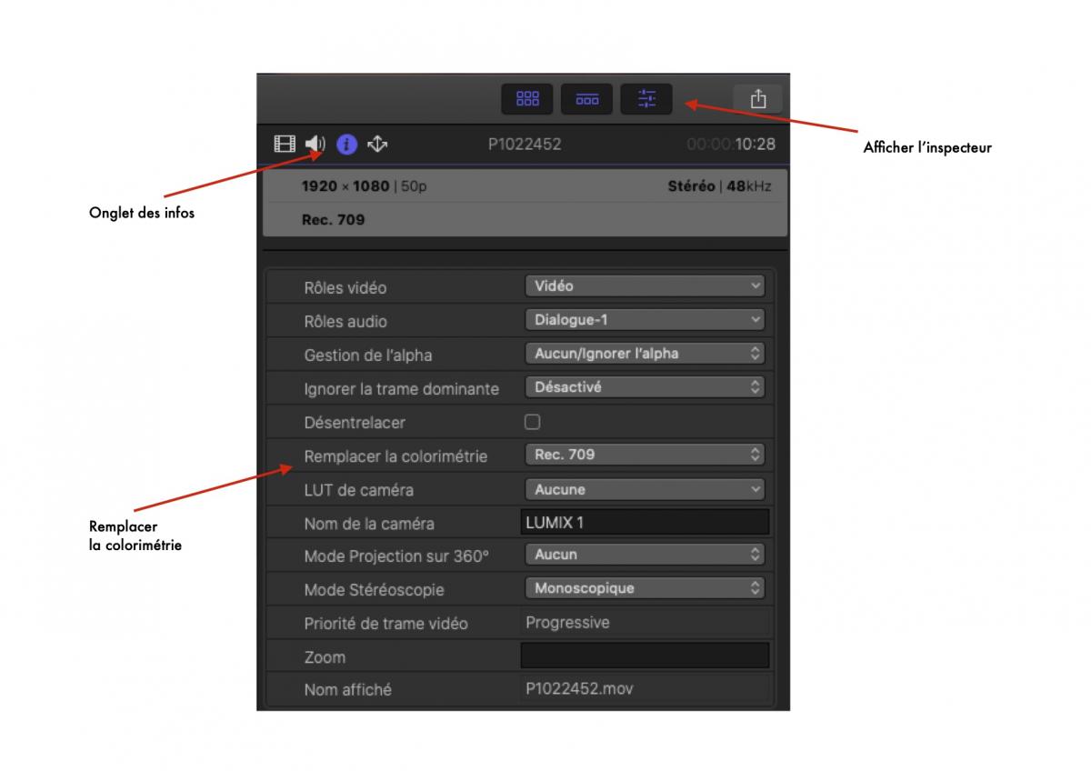

La première question à te poser c'est est-ce que tu veux livrer la vidéo en HDR ou si tu as tourner en HDR pour avoir un "réglage" de luminosité plus étendu.
Si ton but est de monter en HDR, il faut un écran adapté, autrement l'image s'affichera surexposées.
Si tu veux travailler avec les images HDR dans un projet SDR, tu suis ce qui est dit dans le message (application de l'effet outil HDR) soit tu sélectionnes tes plans et en passant par l'inspecteur, tu affiches les infos et tu choisis Rec.709 dans Remplacement colorimétrique.

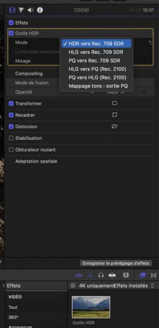

C'est un effet :
Doublé par Macgicien… :P
