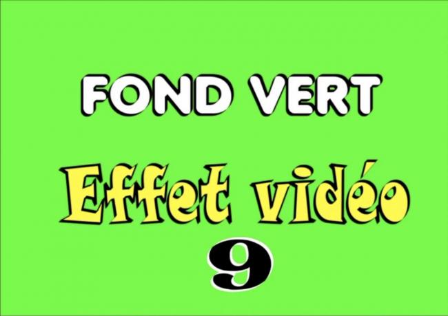

Posté 23 janvier 2021 - 12:18
Je viens d'essayer, ça marche :
- fond vert original posé sur la timeline de FCP X, capture d'écran du visualiseur :
- la même chose après pose d'un incrustateur dans FCP X puis export en .mov HEVC avec couche alpha  :
Il suffit dans iMovie de le traiter en PiP et de le dimensionner et le placer comme l'on veut… :D

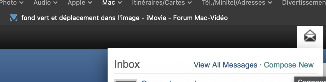

Posté 23 janvier 2021 - 18:27
Clique sur l'enveloppe en haut de la fenêtre puis sur le bouton 'Compose new'
Un formulaire de message va apparaître, mets jlb21 en destinataire, un objet et dans le texte tu me mets le lien de téléchargement YouTransfer.
Puis tu envoies…
