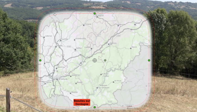

Je souhaiterais faire apparaître une carte par dessus un paysage; j'ai utilisé un masque de forme; la carte est bien superposée sur le clip initial; elle apparait et disparait d'un coup; comment procéder pour qu'elle apparaisse et disparaisse progressivement?

Tu as plusieurs possibilités pour faire ça.
Soit tu ajoutes une transition Fondu enchainé en entrée et en sortie de ta carte.
Soit avec un clic-droit sur ton plan, tu choisis Afficher l'animation vidéo et avec un double-clic sur Compositing : Opacité tu peux ajouter des point-clés pour faire des fondus à la main.
Et tu peux aussi passer par l'inspecteur vidéo partie Compositing où tu peux créer des point-clés sur Opacité (pour créer un point-clé il faut cliquer sur le petit losange à côté du réglage Opacité).
