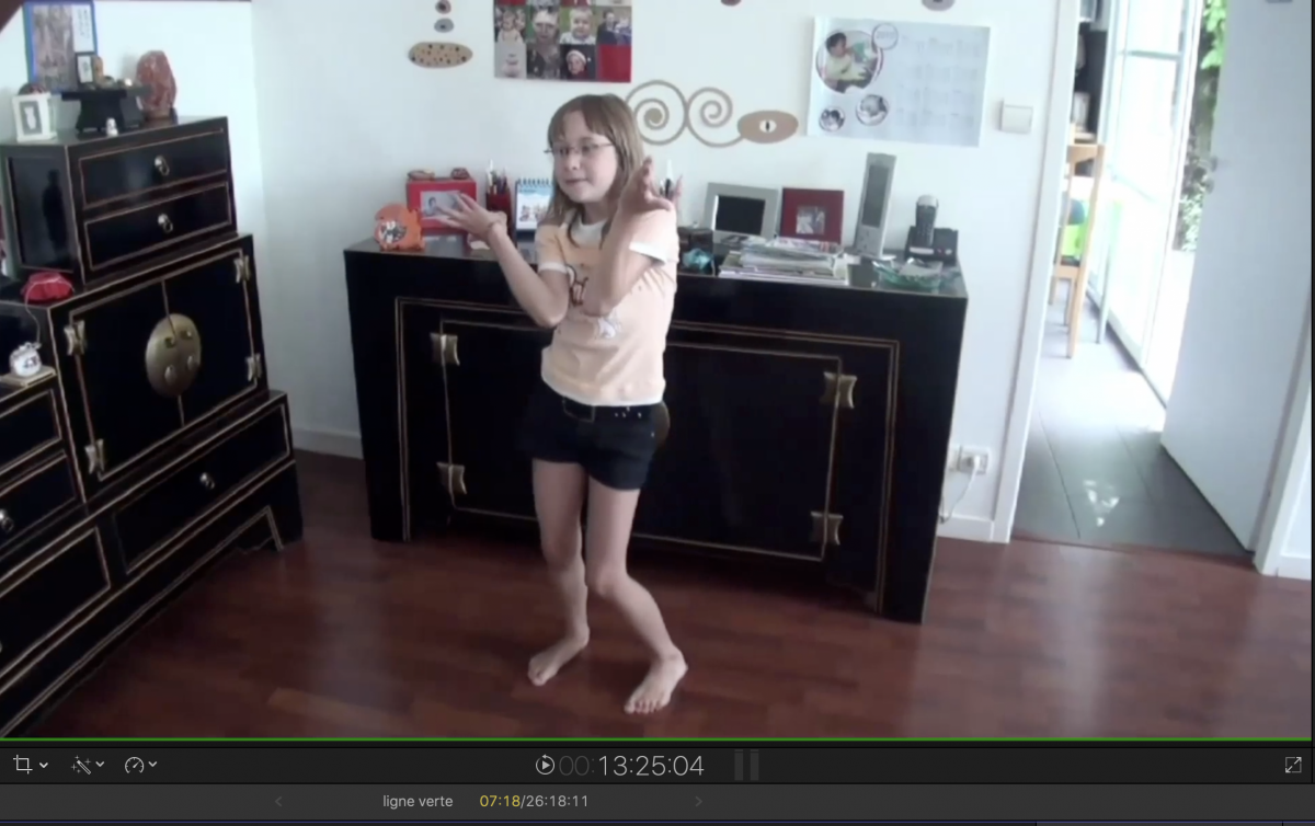

J'ai fait un montage pour les 20 ans de ma fille avec des clips provenant de différentes sources et  avec différents de formats d'image et, parfois, une ligne verte (voir fichier joint) apparait en bas de l'image.
Que signifie-t-elle? Est-il possible de la faire disparaitre?

Ce que cela signifie, il est d'autant plus difficile de s'en faire une idée que du parles de différentes sources sans précisions.
Connais-tu l'origine de ce clip, la ligne verte est-elle présente en lecture dans le navigateur d'Evénements ou en lecture QuickTime en dehors de FCP X ?
Quant à la faire disparaître, je suis étonné que tu poses une telle question : il suffit de zoomer très légèrement et de recentrer après zoom de façon à récupérer une partie de la perte de la partie haute.
Tout du moins, c'est ainsi que je réglerais le problème à titre personnel. :P

La ligne verte est visible dans le fichier exporté.
J’ai bien vu que je pouvais faire disparaître cette ligne en recadrant ou zoomant mais comme c’est un montage de 25 mn avec plusieurs clips subissant le même phénomène et parfois dans des effets, j’aurais été intéressé à connaître l’origine de cette ligne et, le cas échéant, de pouvoir la supprimer sans retoucher le montage.
Je ne trouve pas de « logique » ou de point commun entre les clips avec une ligne verte et les autres.

Pour appliquer un traitement sur tous les plans de la TL, il y a le copier des réglages de l'un suivi du coller sur tous les autres.
Il y a aussi Total Adjustment, à télécharger gratuitement sur AppStore.
C'est un titre que l'on peut développer à loisir sur les plans que l'on souhaite : au lieu d'effectuer des réglages ou de poser des effets sur les plans, on les applique sur ce titre (c'est un calque de réglage) et les réglages/effets se répercutent sur les plans immédiatement en dessous.
Pour le zoom, étant donné la minceur de la ligne verte, à ta place je zoomerais en vertical seulement juste à la moitié de le ligne verte et je glisserais vers le bas de façon à cacher le reste de la ligne verte.
Je ne pense pas que cela serait visible sur les proportions hauteur/largeur.
