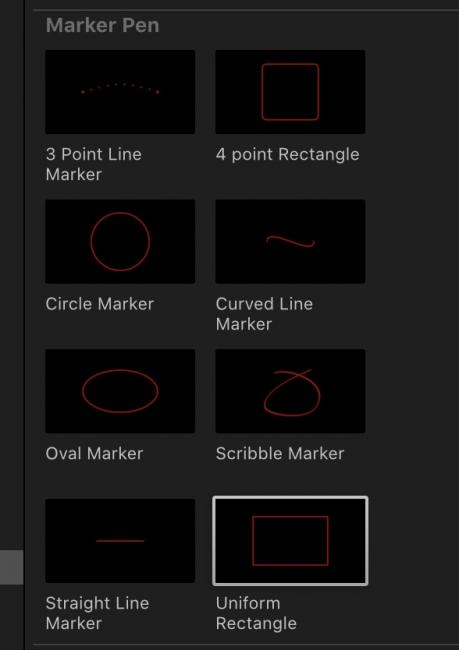

Ah, j'oubliais, il y a un titre qui fait ça automatiquement, c'est Marker Pen :
Mais je ne sais plus où je l'ai téléchargé, en tous cas, c'est un titre gratuit qui se développe exactement comme tu le souhaiterais, la vitesse étant réglable mais limitée à 5 secondes.

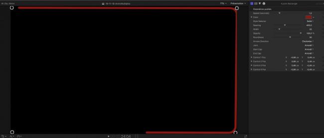

Il faudrait l'ouvrir dans Motion pour modifier la vitesse.
Si tu ne le trouves pas sur internet, je peux te le mettre au téléchargement…
