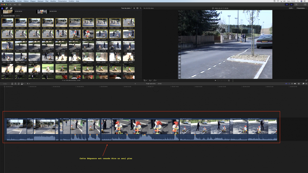

Cela se passe plutôt bien pour la plupart des K7. Mais pour une ou deux, FCP coupe de grandes séquences vidéo en plusieurs (de très nombreux) plans de quelques secondes seulement alors que la vidéo sur le camescope ou via la TV est fluide.
Le problème est que même en remettant tout ces plans bout à bout, il manque des images et donc cela génère des sauts dans le montage.
J'ai cru comprendre que cela pouvait être du au fait que les timecodes sur la bande DV n'ont pas été sauvegardés correctement.
Ma question: y-a-t-il un moyen sous FCPX de faire une acquisition manuelle sans détection de fin de plan pour pouvoir avoir l'intégralité de la séquence non coupé ?
NOTE : J'ai aussi remarqué que FCP ne faisait généralement pas l'acquisition du dernier plan d'une K7 DV où il reste de la bande vierge (pas de détection de fin) et que j’étais obligé de refilmer qq secondes après le dernier plan pour qu'il me le capture: Bug ou pb de Timecode là encore ?

Exactement le même problème a été évoqué tout récemment lors d'acquisition à l'aide d'iMovie.
Et les mêmes problèmes ou similaires fleurissent sur tous les forum vidéo (Mac ou PC) en ce moment, sans doute une résultante du confinement…
'y-a-t-il un moyen sous FCPX de faire une acquisition manuelle sans détection de fin de plan pour pouvoir avoir l'intégralité de la séquence non coupé ?'
Je ne pense pas. C'est peut-être un problème de cassette. J'ai vu ce genre de conseil donné : faire lire la cassette en accéléré, s'il le faut plusieurs fois.
Il y a d'autres conseils donnés sur le net, fais des recherches.
En revanche, il est vrai qu'existent des logiciels de capture qui ne prennent pas en compte les coupures entre clips. Mais ce n'est à mon avis ni le cas de FCP X ni de iMovie.
Essaie avec d'autres logiciels d'acquisition comme Shotcut ou Resolve (il y en a d'autres).
