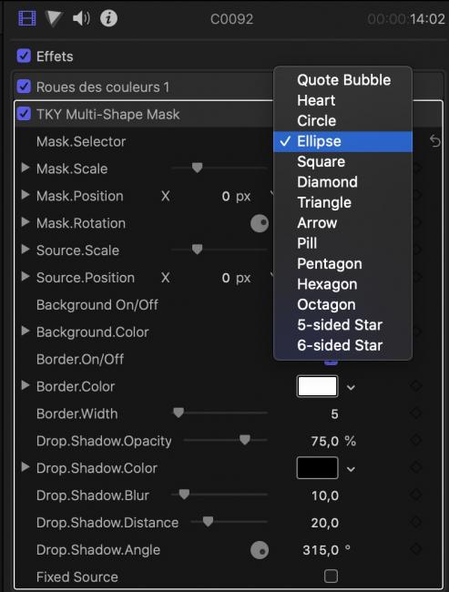

Salut uzboxberg ;)
Oui, c'est sûr, on peut faire des split screens à la main, surtout si l'on possède le plugin gratuit 'TKY Multi-Shape Mask', qui permet de dessiner n'importe quel format et de gérer l'épaisseur et la couleur et l'ombrage des bordures…
Il suffit alors d'empiler les vidéos, de leur appliquer le plugin et de les disposer à loisir dans le visualisateur… :P

Je t'ai mis le plugin sur mon GoogleDrive, ici. Je l'ai compressé.
Télécharge-le puis dé-zip le. Tu vas obtenir un petit dossier qu'il te faudra placer dans Vidéos/Motion Templates/Effets.
Tu le trouveras dans la liste des effets à la relance de FCP X.
Pour l'utiliser, il faut d'abord poser un plan sur la timeline puis poser dessus l'effet. Ensuite choisir la figure géométrique, sachant qu'on peut jouer sur les échelles verticales et horizontales, puis positionner le masque dans le visualiseur.
Et enfin régler l'échelle et le positionnement de l'image à l'intérieur, ainsi que les paramètres des bordures.
C'est un effet qui manquait manifestement à FCP X.
