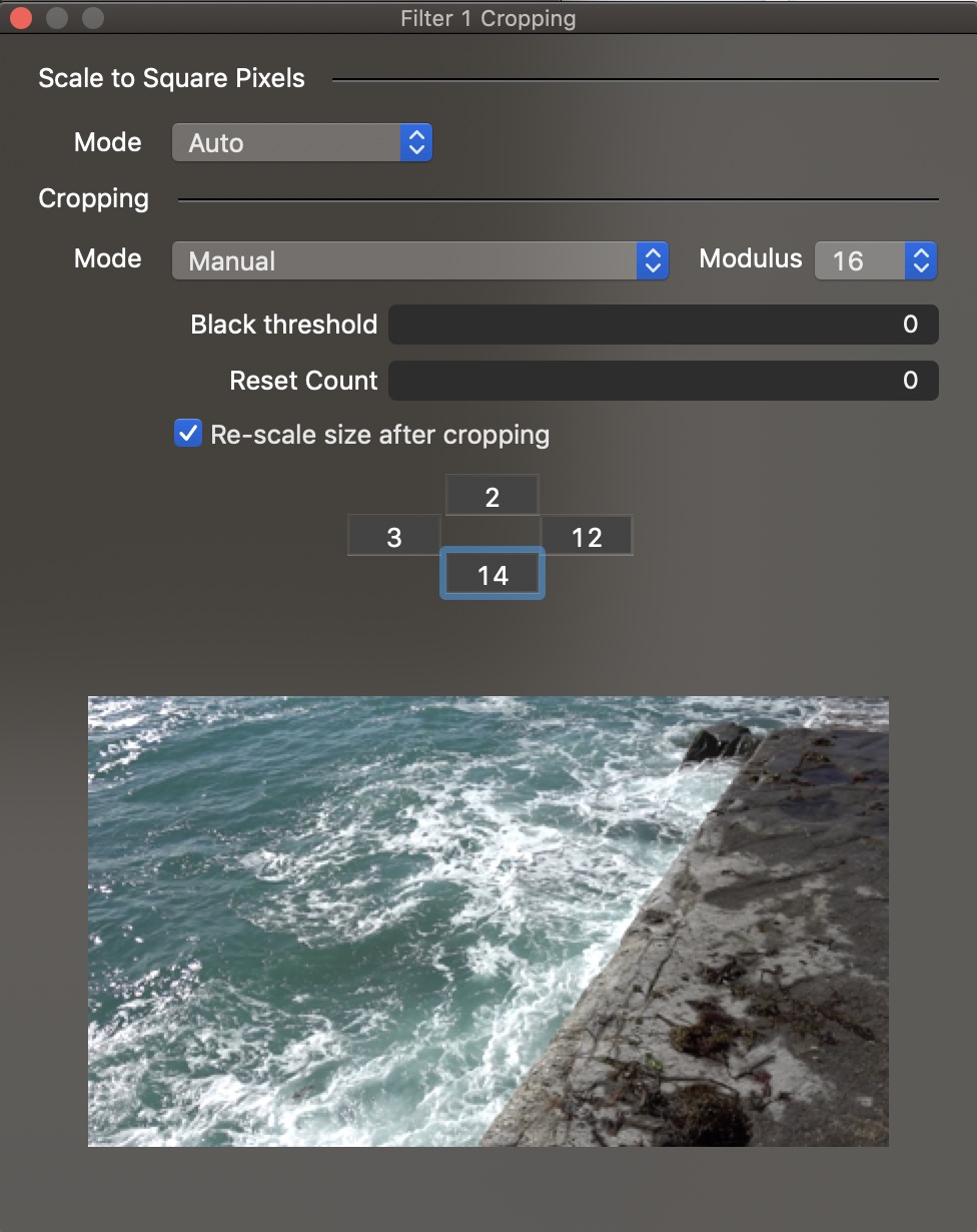

J'arrive à "trimmer" mais je ne vois pas de bouton pour valider, c'est automatique dès qu'on ferme la fenêtre du filtre ?
Ensuite j'ajoute le filtre "cropping" mais comme j'ai mis ça comme réglages, ça ne fonctionne pas :

Oui, une fois le crop réglé, il s'appliquera tant que tu ne fermeras pas la fenêtre de ff-Works.

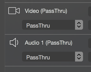

Pour la vidéo et l'audio, tu peux effectivement choisir Passthru (Pas de ré-encodage).
Mais dès lors que tu vas ajouter des filtres, ne serait-ce que pour le cropping, il y aura à mon avis forcément ré-encodage.

Bouton Video Edit, essaie ceci :
Pour ce qui concerne le débit (bitrate), comme tu es déjà en H.264, tu peux choisir 'Same as source'. Même chose pour la fréquence d'images.
Bouton Audio Edit, je choisirais personnellement ceci :
Pour le filtre cropping, je me mettrais en mode manuel afin d'entrer dans les cases haut droite bas gauche des valeurs en pixels qui suppriment les bordures indésirables (je ne sais pas ce que signifie 'Modulus'mais peut-être y-a-t'il un tutoriel sur le site de l'éditeur ou en trouveras-tu sur le net).
Lorsqu'on rentre des valeurs en pixels, l'image se modifie des suppressions effectuées :
Après, il y a de nombreux filtres de nettoyage. Il t'appartient avant de lancer un lot, d'essayer sur un échantillon les solutions proposées et de garder celle ou celles qui apportent le bon résultat.
