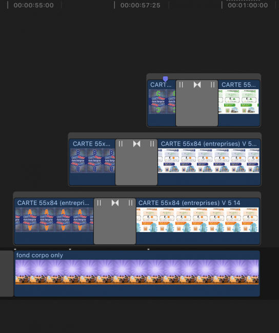

Je suis sous FCP X 10.4.6 et je dois avouer que je ne comprends plus trop pourquoi un effet de transition appliqué à plus de 2 photos/vidéos ne fonctionne plus comme avant (v 9).
Sur la photo en PJ, j'ai 6 fichiers jpg qui correspondent à 3 cartes à jouer à faire pivoter (dos de carte > à retourner > face carte).
Autrefois, la transition s'appliquait bien d'un fichier à l'autre par ligne, et ce, qu'il y ait 1, 2 ou 3 voire plus de calques empilés.
Désormais, chaque transition fait s'affoler toutes les lignes et interfère avec les autres jpg/vidéos empilés.
J'ai essayé de grouper (en plan composé) chaque ligne mais le problème persiste. L'effet du layer 2 interfère avec l'effet du layer 1 qui vient de se terminer et ainsi de suite.
Y a-t-il un moyen d'isoler les plans liés ensemble par transition pour éviter que tout fiche le camp à chaque fois ?

Ah oui pardon, ça ne l'avait pas pris en compte !

La première chose que je ne comprends pas, c'est pourquoi le premier binôme de carte à jouer ne se trouve-t'il pas sur la timeline ? Pourqoi un blanc ?
Pour le reste, il n'y a aucune raison pour ce que tu décris ne se produise. En tous cas, cela ne se produit pas chez moi.
Mais je sais que certaines transitions peuvent avoir des comportements bizarre. Pourrais-tu préciser de quelle transition particulière s'agit-il ? Plugin ou par défaut dans FCP X et si oui, laquelle?
Essaie de mettre à la corbeille les préférences de FCP X et de relancer.

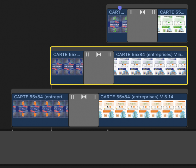

Cela le fait avec n'importe quel effet de transition (ici, c'est "miroir"). Je voulais joindre un export m4v de 1,5 mo pour que vous voyiez mais je n'en ai pas le droit…
J'ai repositionné le tout dans la timeline, sans blanc, mais c'est pareil.

Quand tu parles de transition qui interfère et affole le clip d'en dessous, c'est qu'il disparaît derrière un fond noir ?
Ou bien es-ce que le clip d'en dessous bouge avec la transition d'en dessus ?
#10 TheLadyKiller007
TheLadyKiller007
  • 8 messages
  • Mac : iMac
Posté 09 juillet 2019 - 09:04
C'est chaque fois la transition qui est en cours qui occulte tous le reste (les autres calques de dessous, le fond etc).
Tout réapparaît dès que les transitions sont terminées mais du coup, ça fait une espèce de disparition/réapparition intermittentes indésirables…

C'est donc tout à fait normal.
Que se soit du à une volonté ou un erreur d'Apple, cette transition à un fond opaque qui ne peut pas être modifié (contrairement à d'autres transitions).
Pour changer ça, il suffit de passer 10 secondes dans Motion, pour simplifier, je t'ai fait une nouvelle transition.
Identique, mais avec une case a cocher pour avoir le fond transparent.
http://www.cour-et-j...tion/miroir.zip
Donc le dossier Mouvements dans le zip est à placer dans ton dossier Vidéos > Motion Templates > Transitions.
(bien sûr si tu as déjà modifier des transitions tu as peut-être déjà un dossier Mouvements)
Une fois placé là, la nouvelle transition apparaîtra dans tes transitions dans Final Cut Pro X.
