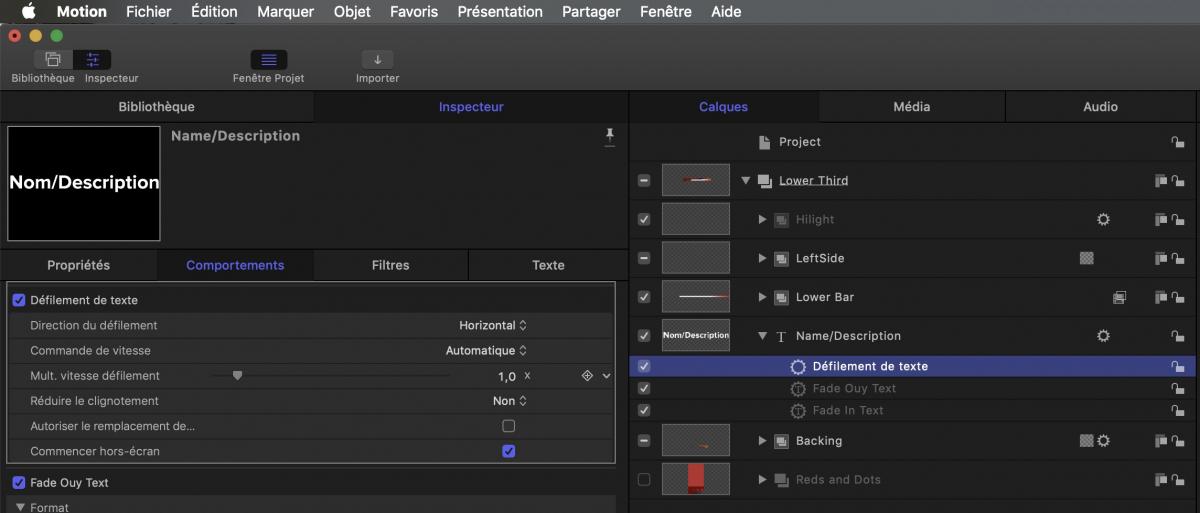

dans final cute pro X, je souhaite modifier le titre se trouvant dans :
Tiers inférieurs / Actu. / droite
En effet, j'aimerais que le texte défile horizontalement, ce qui me permettrait de mettre du texte plus long.. j'ai tenté de le prendre dans Motion pour le modifier, mais je m'y perds...

Dans Motion, attribue au texte le comportement 'Animation de texte/Défilement de texte'. Dans l'inspecteur, choisis 'Direction du défilement/horizontal'.
Puis enregistre en copie dans la même rubrique.
Si tu veux, je peux te mettre le titre avec défilement au téléchargement.

Lorsque j'attribue cela au texte, il est en dehors de la fenêtre et du coup ne s'affiche jamais à l'écran....
Posté 17 mars 2019 - 17:51
C'est parce qu'il faut choisir dans l'inspecteur du comportement Défilement 'Horizontal'.
Ce comportement est par défaut fixé sur Vertical et si la tête de lecture est trop avancée, il se retrouve en dehors de la fenêtre.…
Si tu ramènes la tête de lecture au début de la timeline, tu devrais le voir apparaître.

Parfait, ce coup-ci je suis bon, merci beaucoup !
