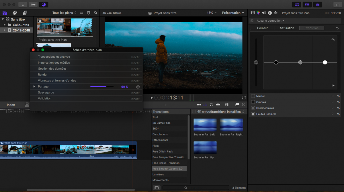

Je suis actuellement nouveau sur ce forum.
Je suis sur un projet video 4K d'environ 1min15 dont chaque rush a les mêmes caractéristiques et jusqu'a maintenant je n'ai jamais rencontré de problèmes avec ce logiciel.
Et aujourd'hui lors de mon exportation en H.264, le logiciel commence à exporter la video mais il se fige a chaque fois à 69%.. même après plusieurs heures ça ne bouge pas.
J'ai essayé de l'ouvrir dans un nouveau projet, redémarrer le pc, recommencer le projet, re-installer FCP, j'ai bien assez de place.
FCP est bien mis a jour.
Je ne comprends pas.. j'ai déjà fais une vingtaine de video au même format avec des durées plus longues et j'ai jamais eu de soucis.
Merci d'avance pour votre aide,
Alex.

Par ailleurs, je vois à ta capture d'écran que les rendus de la timeline ne sont pas faits.
Faute d'informations, je te suggère d'abord de mettre les préférences à la corbeille, de relancer et d'effectuer un rendu complet avant d'exporter. Pour 1'15, ce n'est quand même pas fastidieux…
Car s'il y a un problème, le rendu devrait lui aussi 'capoter', mais tu verras à quel endroit.

J'ai supprimé les les préférences comme tu as dis. Le rendu a commencé jusqu'a 72% et après il est retomber a 0% et la le PC chauffe....
Modifié par AlexAJ26, 30 décembre 2018 - 17:33.
#7 AlexAJ26
AlexAJ26
Posté 30 décembre 2018 - 18:20
J'ai résolu le problème, ton message "Car s'il y a un problème, le rendu devrait lui aussi 'capoter', mais tu verras à quel endroit."
Ca m'a fait cogiter, j'ai donc regardé a quel endroit le rendu se plante et j'ai supprimé la transition qui faisait tout foiré car il a fini de s'exporter en même pas 5 min..
Merci beaucoup à toi !!!

Pour la transition, le problème qui a pu se poser est une inadéquation avec le format UHD ou 4K, certaines transitions étant limitées à la HD. Tu peux le vérifier en créant un projet en HD et en copiant collant ta timeline actuelle sur la timeline de ce projet.
Je viens d'essayer Zoom in Pan Right et Zoom in Pan Up avec des plans issus de clips UHD sur une timeline HD, l'export se fait sans problème…
Ce qui n'est pas cool, c'est que FCP X n'aie pas envoyé un message pour te signaler à quelle image il y avait problème, ce qu'il fait en général.
