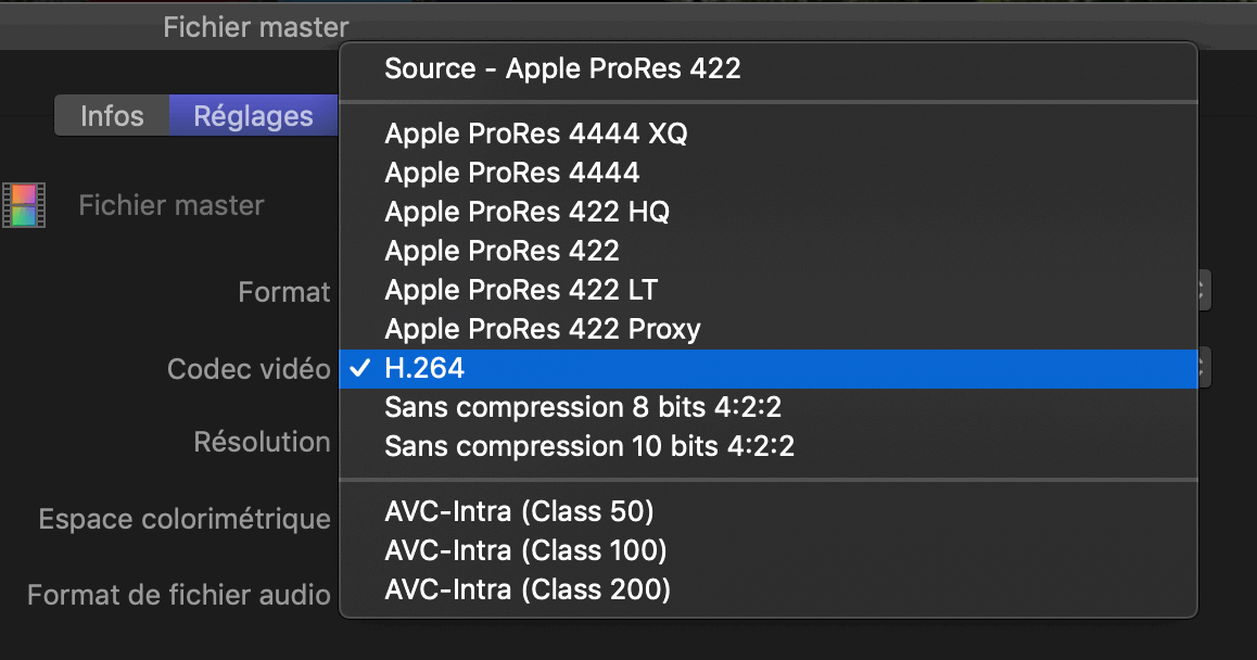

Je viens de finir un montage vidéo de 7 minutes et à ma plus grande surprise, lorsque je veut l'enregistrer ( en fichier master) pour le publier par la suite il fait 109,9 GB!!
J'ai déjà enregistré et publier des vidéos lourde qui ont donc mis du temps mais là il doit vraiment y avoir un gros soucis je ne comprend pas...
Si quelqu'un a la réponse..
Merci d'avance

Quel est ton OS, quelle est ta version de FCP X ?
La vidéo, ce n'est pas du hasard… :D
Lorsqu'on exporte en fichier Master, il y a différents réglages possibles, il ne faut pas faire n'importe quoi…
Et il est vivement conseillé avant tout se reporter à l'aide, rubrique 'Exportation d'un fichier Master', puis sur cette page, cliquer sur le lien 'Formats d'exportation pris en charge'…
Dans ton cas, le débit est énorme, 2 Gbps, ce qui correspond probablement à un format sans compression.
Pour information, le seul format vraiment destiné à la diffusion est le H.264…
Et avec ce choix, ton fichier ne devrait pas dépasser 1,32 Go.
Et si tu veux descendre en dessous de ce poids, c'est possible, mais en exportant via Compressor notamment en H.265.
Ou en ré-encodant avec un débit plus faible.
A noter que  si tu choisis dans la fenêtre Réglages 'Ordinateur', tu obtiendras systématiquement un fichier mp4 que tu pourras alors diffuser pour lecture sur n'importe quelle plateforme.
Bonne exportation dans les règles de l'art et joyeux Noël :P
