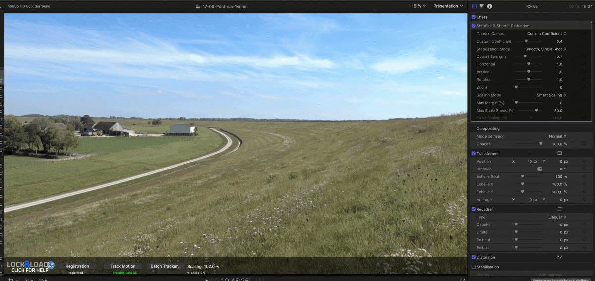

Les réglages de stabilisation de FCP X ne donnent pas le facteur de crop résultant des réglages choisis (http://help.apple.co...=fr#/verbacf92b).
Alors que des plugins comme Lock & Load de CoreMelt te permettent de connaître à chaque point d'un plan le taux de crop appliqué (voir capture d'écran, en bas du visualisateur).
Dans ton cas, filmant en 2,7 K, tu as tout de même de la marge, avec une possibilité de crop allant jusqu'à 40 %. Et la seule façon de vérifier, à mon avis, est de poser le même plan à côté du plan stabilisé et de modifier son échelle pour obtenir a même perspective.
