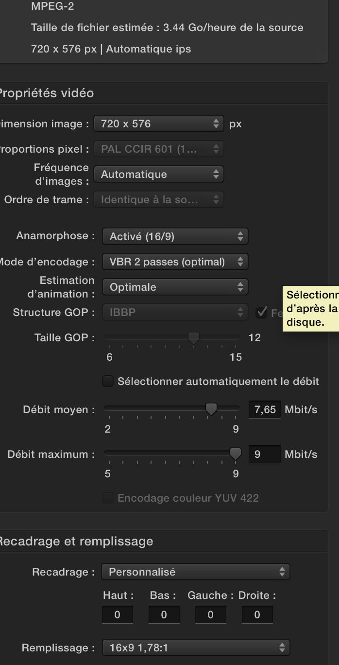

Bonjour , voila après avoir testé la plupart des solutions que j'ai trouver sur le net , et qui n'ont pas résolu mon problème je me tourne donc ici .
Voila je monte des videos de mariage filmé en 1920X1080 25ips avec final cut X 10.1.2 sous OS X yosemite 10.10.5 , ensuite je les compresse avec compressor et les grave avec dvd studio pro 4 depuis un mac book pro OS X 10.9.5 .
Mon problème et que le rendu est plus que mediocre trés pixelisé alors qu'il y a environ 1 ans les dvds sorter bien .
donc j'ai changer les réglages compressor pour export dvd . je vous ai mis en pièce jointe les réglage compressor .
je grave sur des double couche maintenant . y a t'il une solution ? car je ne vois pas du tout d'ou le problème peut venir maintenant .
Merci d'avance a tous le monde .  ;)

voici les réglage compressor
et voici en pièces jointe le réglage compressor

Alors la grande question: sur quoi regardes-tu le DVD en question ? Si c'est sur un Mac 5k, le résultat est forcément décevant, d'autant plus que le Mac fait le "upscaling" bien moins bien qu'une télé.
Pour les reglages de Compressor, moi je ne peux rien dire. A une époque où je l'utilisais pour faire des DVD, il était plutôt déconseillé de choisir "optimale" pour motion estimation ("meilleure") était curieusement meilleure, et person je n'utilisais que du CBR 1-pass (d'autant plus que les machines étaient plus lentes...), en choisissant le bitrate selon la longueur du film.
Ceci dit, il me paraît curieux que "anamorphosé" soit coché, puisque ce n'est pas du HDV.
N'empêche que FCPX sort de beaux DVD normalement et si ce n'est pas le cas, il y a qq chose qui cloche soit, avec le montage, soit c'est juste que tu ne comprends pas qu'il y a une sacrée différence entre de la SD (720x576 px) et la HD dont l'image est 4 fois plus grande.

J'ai bien tout relu. Ce qui t'arrive est inexplicable.
Si je re-formule :
- tes rushes sont en HD, issus d'une AX 100 (capteur 1"), une excellente machine, à une fréquence d'images que l'on ignore. Tu effectues le montage dans FCP X (vieille version pas à jour) dans un projet dont on ignore les caractéristiques.
Tu envoies le montage à Compressor (Fichier/Envoyer à Compressor), et tu exportes de Compressor (on n'ignore la version, mais c'est à priori la 4) en mpeg-2 au débit moyen de 7,5 Mbps (ce qu'il y a de plus normal).
Enfin, tu confies le fichier à DVD Studio Pro pour la confection d'un DVD-DL que tu graves.
ou
sur conseils de Maître uzboxberg  ;), tu sors directement de FCP X en image disque de DVD.
Dans tous les cas, rendu médiocre, pixellisé, alors qu'il y a un an, cela sortait en qualité satisfaisante…
Suite à l'essai demandé par uzboxberg, il semble que ni Compressor ni DVD Studio ne sont en cause puisque le problème existe en sortie directe FCP X.
On pourrait alors se poser la question de l'adéquation du projet FCP X avec les rushes ?
Pourrais-tu nous mettre une capture d'écran des réglages de ton projet ? Pourrais-tu préciser les fréquences d'images à tous les stades ?
Si le projet est correct et les fréquences d'images sont les mêmes à tous les stades, essaie de mettre à la poubelle ton FCP X et de le re-télécharger depuis AppStore, ou au moins de le mettre à jour et de nous dire ce qui se passe.
Enfin, une dernière proposition serait de nous mettre au téléchargement quelques minutes de rushes sans conséquences sur l'intimité de ton mariage, afin que l'on voie ce que cela donne sur une autre machine où tout est à jour…
