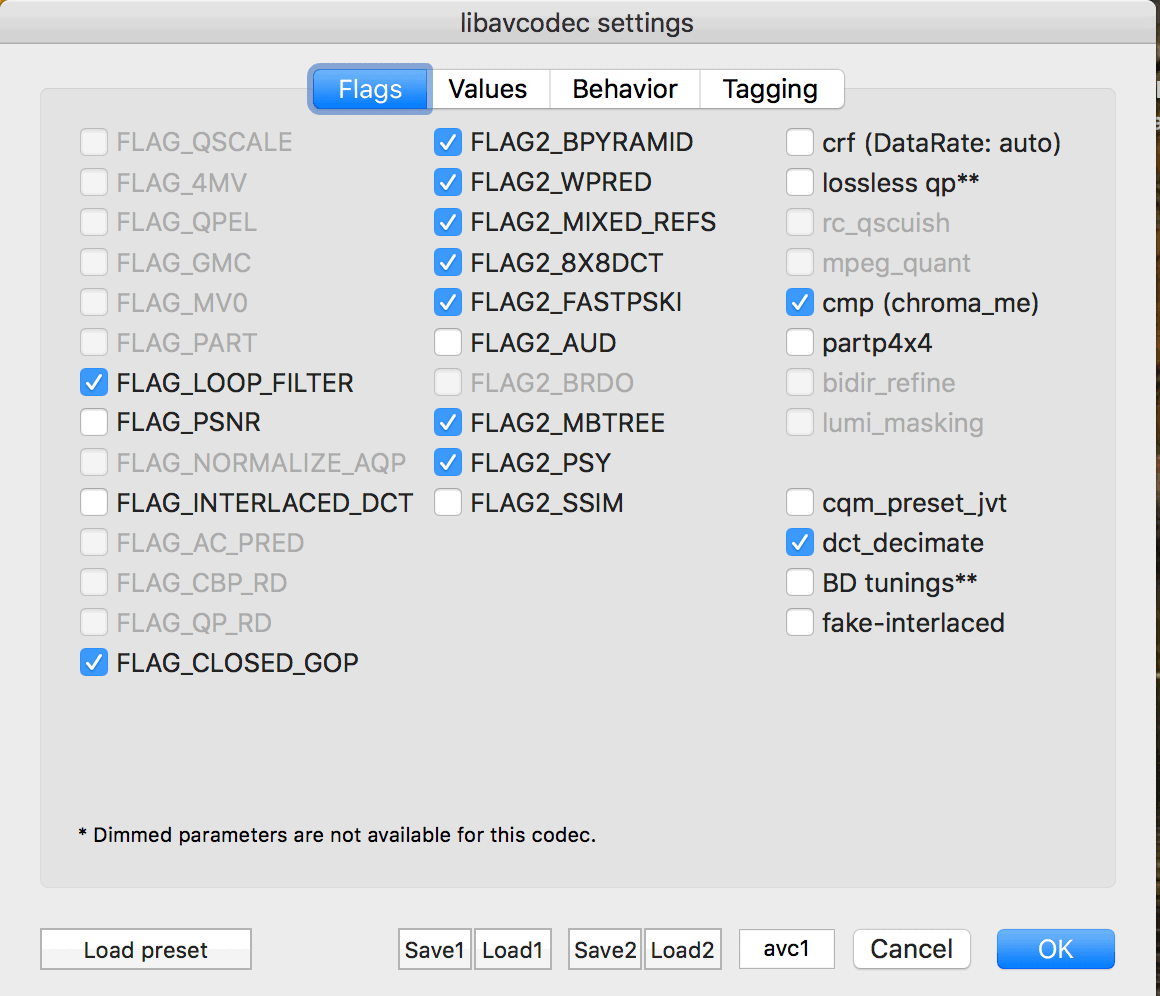

Mais en fait, c'est surtout pour le fun puisque YT ré-encode systématiquement. Il y a juste qu'en théorie, il se dit que plus tu 'uploades' une vidéo proche des spécifications YT, plus vite le ré-encodage se fait-il…
Ce qui n'est pas évident à vérifier !
Toujours est-il qu'en dehors de l'encodage YT, nombreux sont ceux qui pensent que l'encodage x.264 est meilleur que l'encodage H.264 toutes conditions étant égales par ailleurs.
Et les réglages possibles dans Compressor pour l'encodage en x.264 ravissent les spécialistes (dont je ne fais pas partie)…
