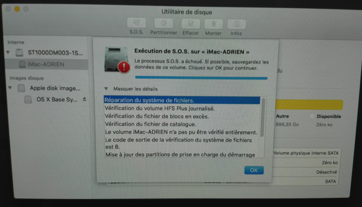

Bonjour à tous !
Suite aux plombs qui ont sauté dans mon appart alors que mon iMac était allumé, je n'arrivais plus à le redémarrer.
A chaque tentative, l'ordinateur s'éteignait tout seul au bout de quelques secondes...
(juste la pomme sur fond blanc avec une barre de défilement mais ça s'éteignait vers la moitié au bout de 5 sec !)
J'ai réessayé le lendemain en utilisant je crois la combinaison "Cmd+Alt+P+R" pour pouvoir "réinitialiser la mémoire des paramètres" (comme lu sur certains forums)
Et là, j'avais alors comme possibilités entre autre de formater mon disque, chose que je n'ai pas faite car j'ai plein de trucs importants sur mon disque interne !

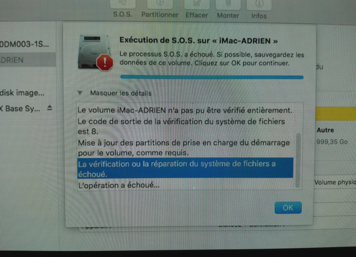

Dans l'utilitaire de disques que j'ai pu alors ouvrir, j'ai tenté de "réparer le disque" en cliquant sur "S.O.S", mais ça a échoué confused5.gif
(cf. les photos en pièces-jointes pour voir ce que cela m'affiche...)
Du coup : COMMENT FAIRE ?
Est-ce que mon disque dur est définitivement mort ? Suis-je obligé de l'Effacer ???
Et qu'est-ce que ça fait si je clique sur "Edition > Restaurer" ? Est-ce que ça le formate ??
MERCI d'avance !!!
PS : J'ai réteint mon Mac et désormais, même la combinaison Cmd+Alt+P+R m'amène au même problème qu'au début : la pomme, la barre de défilement et l'ordi qui s'éteint tout seul sans aller plus loin...

tu peux encore tenter un "reset SMC": débrancher le iMac de la prise de courant, attendre un petit moment (min. 15 sec.), rebrancher, attendre à nouveau 10 sec., puis essayer d'allumer
(perso j'appuie sur le bouton allumage pendant qu'il est débranché pdt. 5 sec. en plus, pour vider les condos. Mais ce n'est pas spécifié par Apple).
Sinon ça pourrait être un défaut de l'alim qui aurait pris un coup.
en aucun cas tu dois réinitialiser ton disque, et perdre les données, que tu n'as visiblement pas sauvegardées ??
PS.: le Mac ne peut pas entièrement vérifier le disque de démarrage, et ne pas le réparer du tout (car le système OSX ne peut s'autoréparer). Il faudrait pour cela booter sur la partition "Recovery", ou un clone sur disque externe.

D'accord avec Uz : ne pas reformater le disque avant de s'être assuré que on n'a rien perdu d'important (existence de sauvegarde).
C'est ce que tu as fait et c'est un très bon réflexe !
Apparemment l'arrêt inopiné de l'iMac suite au problème électrique de l'appart a endommagé le contenu du disque - pas le disque lui-même - au point que la réparation est trop ardue ou risquée pour l'utilitaire de disque. C'est pas de chance parce que les disques formatés HFS+ sont journalisés depuis quelques années et ce journal des changements permet en général de réparer les pépins lors du démarrage suivant le crash... mais parfois, cela ne fonctionne pas comme prévu.
Ensuite, les moyens de t'en sortir dépendent du matériel que tu as à ta disposition.
Par exemple, si tu as accès temporairement à un autre Mac, tu peux démarrer l'iMac en mode "target" (touche T enfoncée au démarrage) et lire son disque interne - souvent bloqué en mode lecture seule - depuis l'autre Mac (via Thunderbolt ou Firewire). Ainsi tu pourrais faire une copie des fichiers / dossiers importants (ou créés / modifiés depuis la dernière sauvegarde) sur le disque de l'autre Mac ou disque  externe qui y serait connecté. Après cela une restauration depuis ta dernière sauvergarde et une copie des dernières modifs devraient te ramener au point avant le crash.
Pourrais-tu donc nous en dire plus sur ton environnement matériel, actuel et éventuellement disponible ? (types, modèles, connectique, disques externes et place disponible)
Cela permettrait de cibler une solution pour toi sans avoir à écrire un roman.
