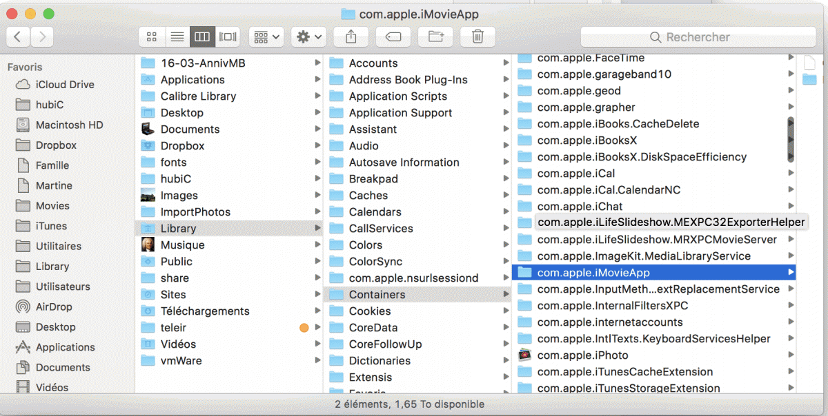

Je ne trouve vraiment pas ce dossier, mon mac semble organisé d'une manière différente... Hum. Je suis sur mac que depuis juillet en fait mais j'ai fais une capture pour te montrer;

Effectivement, l'organisation est différente, parce que contrairement à toi, je suis un 'vieil' utilisateur ? :P
Pour atteindre le fameux dossier Bibliothèque, depuis le Finder, clique sur Aller, puis maintiens la touche alt enfoncée. Va alors apparaître dans le menu, un item Bibliothèque. Sélectionne cet item et le dossier va s'ouvrir.
Dans ce dossier, un dossier Container. Glisse le dossier que je t'ai indiqué sur le bureau et relance iMovie.
Mais avant, dans Bibliothèque, regarde dans le dossier Préférences, s'il n'y a pas un fichier .plist contenant iMovie.
Et si tout échoue, essaie de lancer iMovie depuis le compte Invité (ou une nouveau compte créé pour l'occasion) et vois si cela fonctionne. Si cela fonctionne, c'est que ton compte Utilisateur a un problème. Si cela ne fonctionne pas, je te suggère de mettre l'application iMovie à la corbeille (depuis ton dossier Applications) et de la re-télécharger depuis AppStore.
