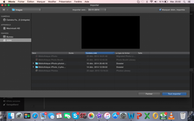

J'ai compris mon erreur. En fait dans iMovie, lorsque je veux importer mes vidéos pour le montage, il m'est impossible pour je ne sais quelle raison d'accéder à ma bibliothèque "Photos". Comme j'avais remarqué ce bémol, j'avais donc créer un dossier sur mon bureau et mis toutes les vidéos qui m'intéressaient dedans. Mais apparemment cela les faisait passer ne 1280*720. Donc dorénavant ma question est : comment se fait-il que je ne puisse pas avoir accès à ma bibliothèque "Photos" en cliquant sur importer ?

Je pense que tu ne sais tout simplement pas utiliser iMovie 10.
Car il est totalement exclu de passer par le module d'importation pour accéder à des vidéos qui seraient localisées dans la bibliothèque de Photos, qu'elles soient sous forme de fichiers ou d'alias…
Comme sur la capture d'écran jointe, une fois un projet créé, il faut sélectionner l'onglet Données, sélectionner Photothèque (en fait celle de Photos), puis, selon ton classement à l'intérieur de Photos, naviguer pour trouver la vidéos convoitées.
Je ne peux que t'inciter à voir l'aide d'iMovie, rubrique : 'Ajouter des plans vidéos et des photos provenant de votre photothèque'

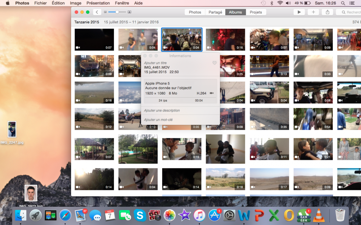

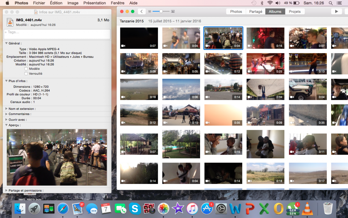

Du coup merci beaucoup pour l'explication ! :) en revanche c'est loin d'être une blague pour le changement de qualité. Lorsque je suis dans ma bibliothèque c'est bien noté 1920*1080 et ce n'est plus le cas lorsque je glisse cette vidéo sur mon bureau. Ca peut sembler impossible du coup je le prouve en image. Peut être que là encore c'est juste que je suis mauvais, mais c'est quand même bizarre.

Posté 07 mai 2016 - 15:33
Désolé, mais le changement de définition (passage de je ne sais quelle définition à 720p) qui se ferait lors du transfert de vidéo d'un emplacement à un autre est IMPOSSIBLE… :D

Posté 07 mai 2016 - 16:48
Pour le changement de taille, je le répète, ce n'est pas possible. Car ceci ne peut se réaliser que par un ré-encodage complet de la vidéo. Ta preuve n'en est pas une car le renseignement du Finder n'est pas fiable.
Lance ta vidéo depuis Photos par double clic et fait cmd-I, puis lance ta vidéo par double clic après l'avoir glissée sur le bureau et fais cmd-I.
Si la définition est différente, on en reparle…
Pour ta deuxième question, envoie moi une capture d'écran de ce qui t'es proposé. Tu dois pouvoir observer ce qui est présenté sur ma capture d'écran post #5.
